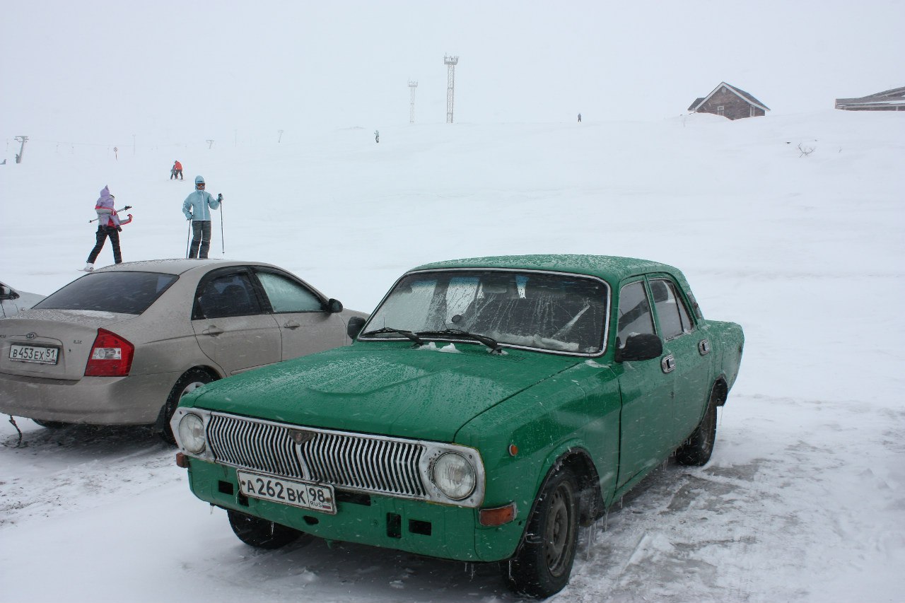

забегу вперёд,машину я сделал, сразу же на ещё с запахом краске машине я отправился в полуторотысячное путешествие за Полярный круг кататься на горных лыжах и сноуборде.
