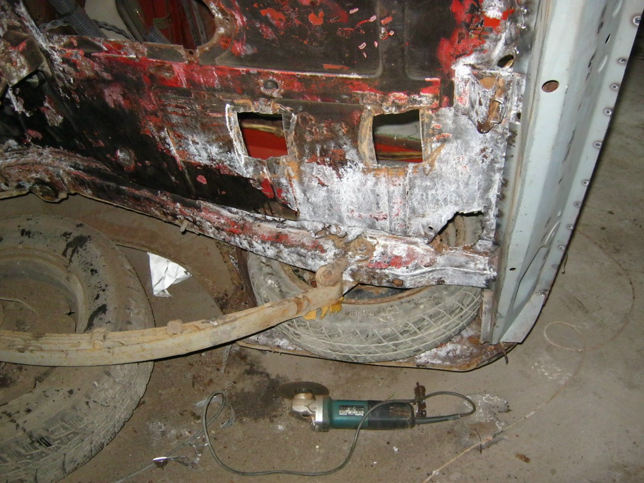

Re: Анкета Джексона
вчера думал что делать с укосиной, сделал несколько вариантов усилений, уголок, лист железа и прямоугольная труба, остановился на последнем. Пока сделал точную заготовку,
- c_Y2qxjqmzw.jpg (64.28 КБ) 15448 просмотров
- s9wk4kP9hNg.jpg (81.72 КБ) 15448 просмотров
- oTc8ZtIfOiE.jpg (82.04 КБ) 15448 просмотров
- 9v1qBuUL3ng.jpg (74.46 КБ) 15448 просмотров
