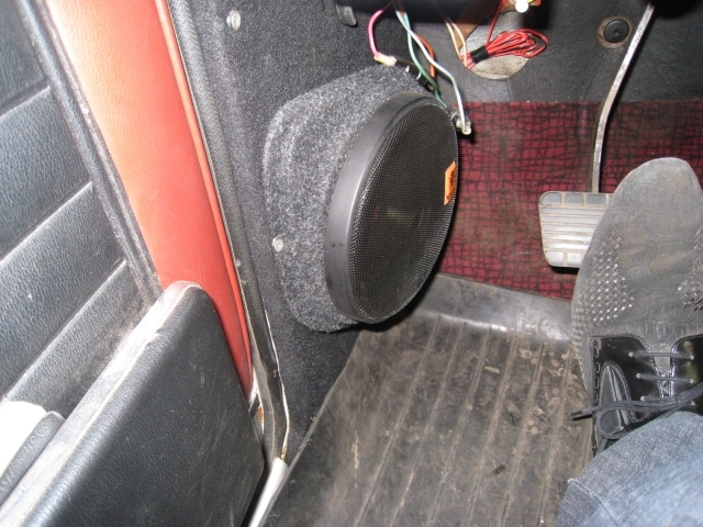

Если хотите вхреначить в заднюю полку что нибудь в районе блинов, то либо резать, либо ваять подиумы (к примеру из стекловолокна).
Чтобы не уродовать переднюю панель 2410 (там овалы маленькие), можно поискать нестандартные динамики (находил не раз) http://www.avtoprofi.ru/Alpine-SXE-4625S.html -- пардон если не 10Х15 ... но смысл думаю понятен ...
Ну и если уж звук хороший хотите проводочку тоже стоит поменять (денег не много, а уши спасибо скажут)

Я вот думаю взять заднюю полку от 3110, вот интересно сколько она будет стоить...
