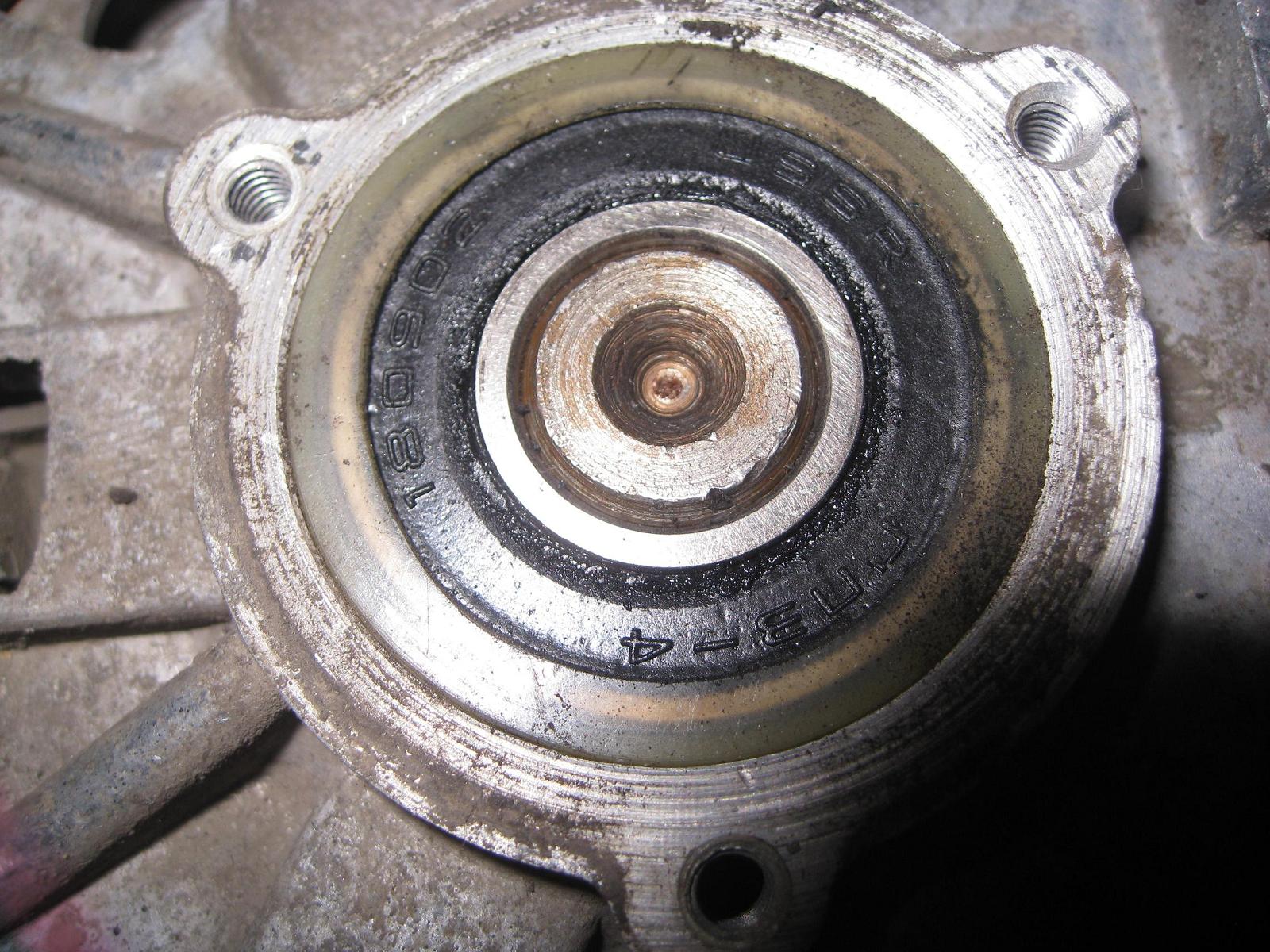

Ребят никто не разбирал 1631.3701 (65А) генератор? Кто знает какой у него передний подшипник? :what:

Сообщение Tixomir » Пт апр 12, 2013 14:14 pm
303 по моему (6303)

BT878A У тебя какая литература есть по волгам? У меня одна из книг "автомобиль "волга" газ 31029" издательство Москва ТОО Линия, 1995 год.
Там про генератор 1601.3701. В конце - "подшипники качения, применяемые в автомобиле". В этом гене передний подшипник 6-180603К1С9Ш1
Задний 6-180502К1С9Ш1
Подшипники специальные. У простых часто качество низковато, выть и болтаться начинают очень быстро. Сам 3 раза за год менял, пока более - менее живучие не попались.

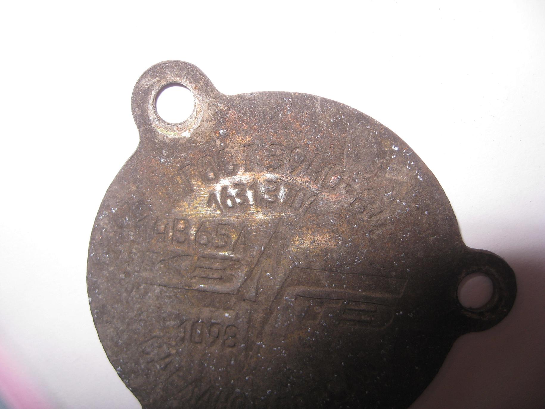

Сообщение BT878A » Пт апр 12, 2013 14:57 pm
shtepsel_
Литературы много, но в основном по 24ке.
Это генератор 45А, от ГАЗ 24-29. У меня геныч 65А, он немного другой.. напрмер задний подшипник 180902

Сообщение BT878A » Пт апр 12, 2013 15:25 pm
shtepsel_
Спасибо :good:
Хм.. может я не верно шильдик с генератора списал. Но задний подшипник у меня точно 180902! причем СССР, хотя на гене стоит дата 9 месяц 98года :what:

#834
Сообщение BT878A » Пт апр 12, 2013 18:09 pm
shtepsel_
Да нет все правильно, вот 1631.3701 65А вот какой у меня гена. А вот какой задний подшипник :regard:

Сообщение СержНовоч » Пт апр 12, 2013 18:29 pm
Вроде обычный генератор, и подшипники обычные, как по книжке -180502. Надписям на уплотнительных шайбах верить нельзя - бывают ошибки. Надо обязательно мерять размеры подшипника. Мы же в России!

Сообщение BT878A » Вс апр 14, 2013 17:39 pm
Stich
В чем суть намека? :nice:
СержНовоч
Подшипники и впрямь оказались обычными, смутила надпись на пыльнике (он скорее всего не родной).
