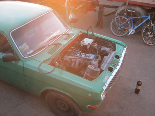

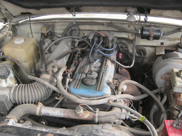

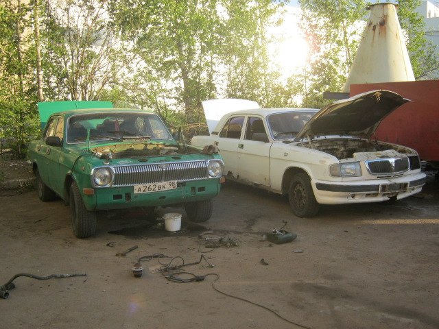

сейчас задался целью поставить на неё 406, в общем машину во всю уже подготавливаю. Купил донора 3110 вот с неё всё перетаскиваю, начал быстро но за неделю что то притомился, Делаю я всё на грузовой стоянке где ставлю свою рабочую фуру, и когда работы нет ,а в последнее время это часто,я занимаюсь машиной. Вот поставил подвесной насос, имплантировал педаль с тросиком, перенёс привод сцепления и приварил крепления нового радиатора, переделал амперметр в вольтметр оставив старый внешний вид ленточной приборки. Расплёл всю родную проводку, вытянул ненужные провода. Буду делать зажигание от 3110, то есть силовую проводку реле стартера и проводку генератора перекину от 3110, надо её как то подружить с родной. Сейчас там такая борода из проводов что аж страшно становится.

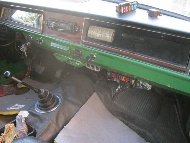

глаза боятся, руки делают, надеюсь получится,

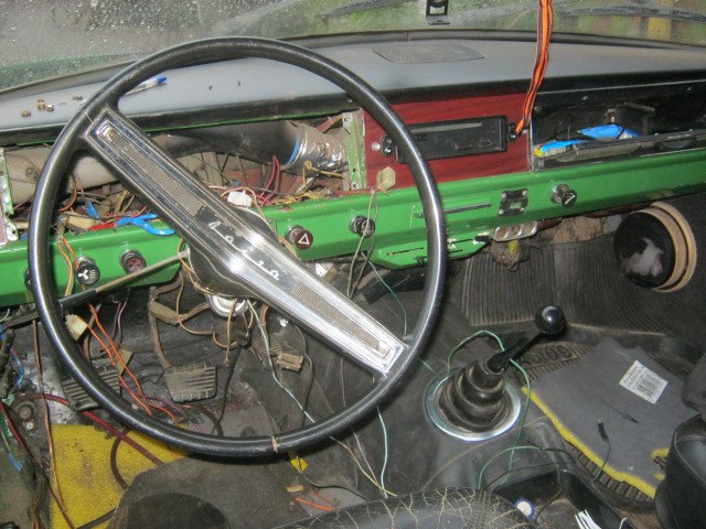

Re: Анкета Джексона

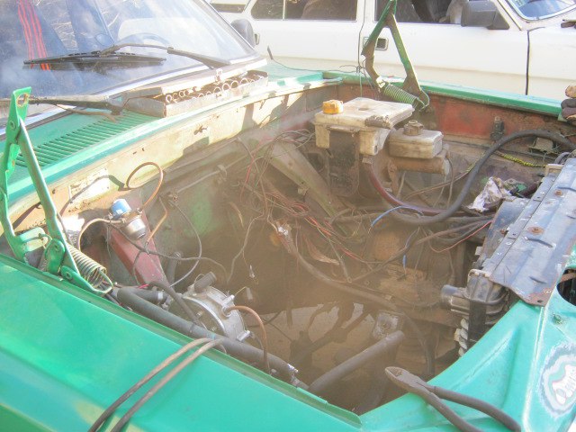

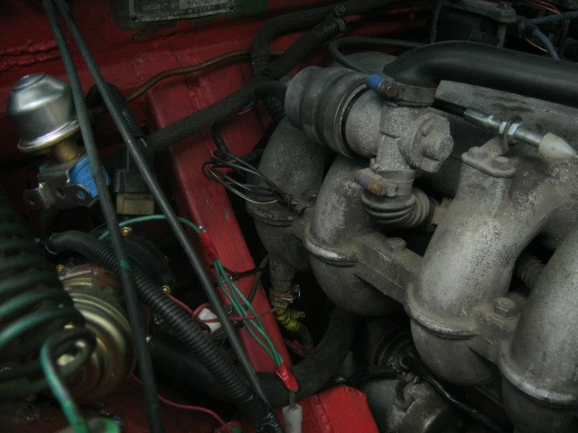

думаю что не зря, как расплёл так и заплету обратно, не люблю сопли в проводке, а начал я с провода от гены, клемма его обуглена, дальше мне не понравился амперметр, ему похоже тоже приходится жарко, по этому его решил тоже исключить, а так как я из 3110 извлёк готовую проводку то почему бы её не перекинуть, плюс ко всему решил добавить цивилизованный блок предохранителей на 10 мест, так как бензонасос и какие то провода от мозгов тоже питаются через предохранители. Да и ещё у 406 идёт аккуратная коса с разъёмом на контрольный датчики, в отличии от моего бывшего 402 к которому провода шли по всему подкапотному пространству, и концы этих проводов были тоже деревянные, по тому я решил и косу от датчиков до приборки перекинуть, всё же аккуратнее, а когда всё аккуратно проще и разобраться будет.
Кстати есть тут кто разбирается в мозговой проводке 406. К мозгам помимо основной колодки идёт ещё маленькая, я не совсем разобрался что куда, один точно на плюс под капот, другой на бензонасос, третий +зажигание, два провода на контрольную лампочку, и ещё один тоже на какую то контрольку, один как я понял "чек" а другой то ли на контроль зарядки то ли ещё на что я не понял, и последний провод шедший через предохранитель тоже не понял куда вёл, по идее должен на массу, но у меня всё же есть сомнения по этому поводу.

Re: Анкета Джексона
в общем разобрался,куча проводов висит сейчас под торпедой. Буду убирать их в гофру. Подходит время к усилению и подпиливанию укосины, уж больно не хочу это делать...

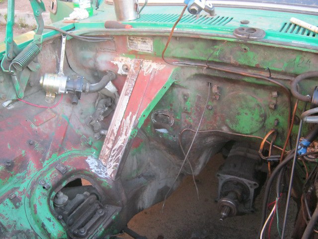

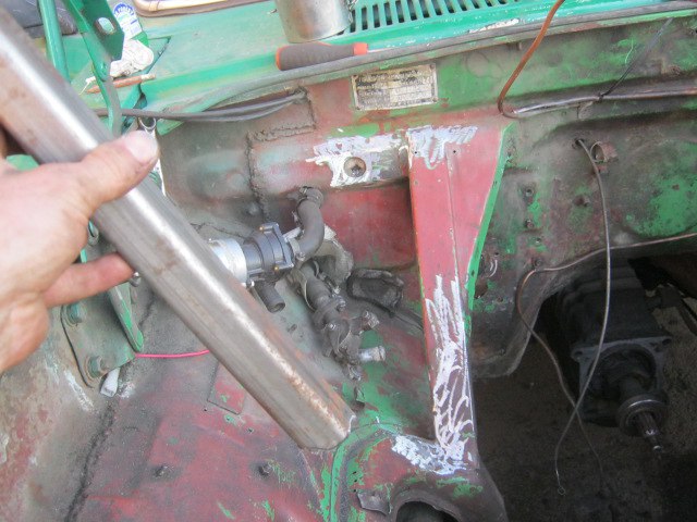

Re: Анкета Джексона

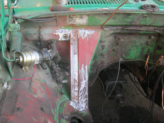

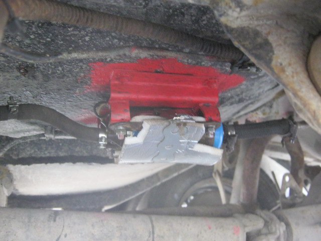

вчера думал что делать с укосиной, сделал несколько вариантов усилений, уголок, лист железа и прямоугольная труба, остановился на последнем. Пока сделал точную заготовку,

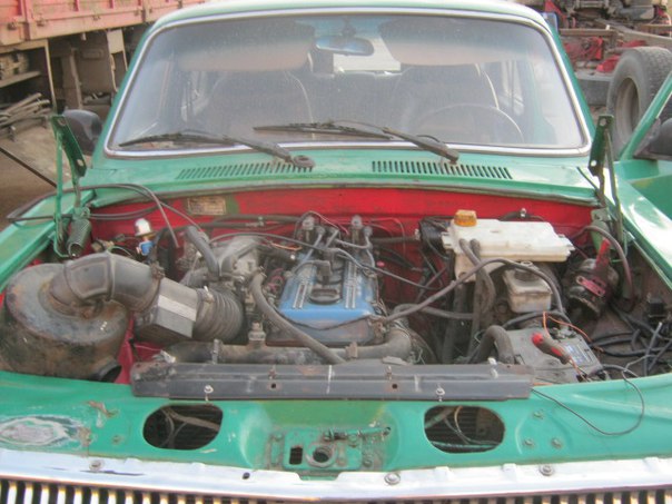

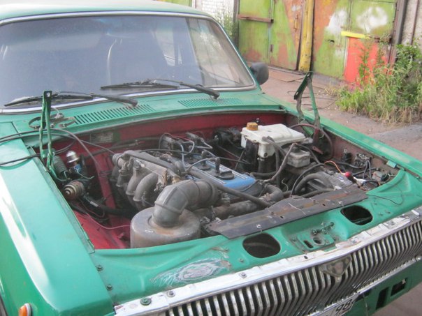

вчера воткнул мотор, подключил пару розеток и к моему удивлению завёлся с пол пинка, как я был рад этому рокоту без глушака

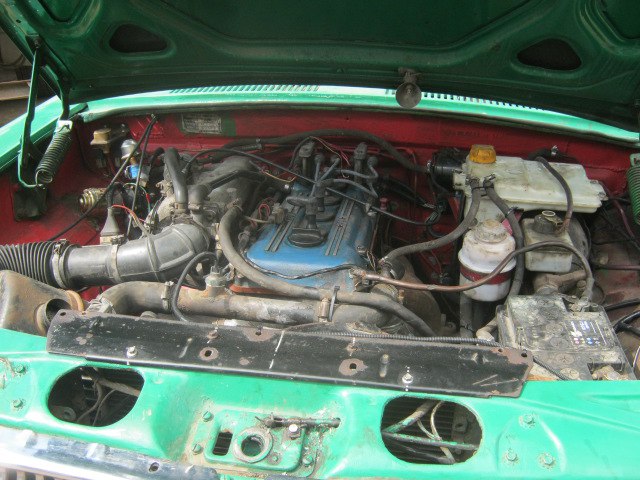

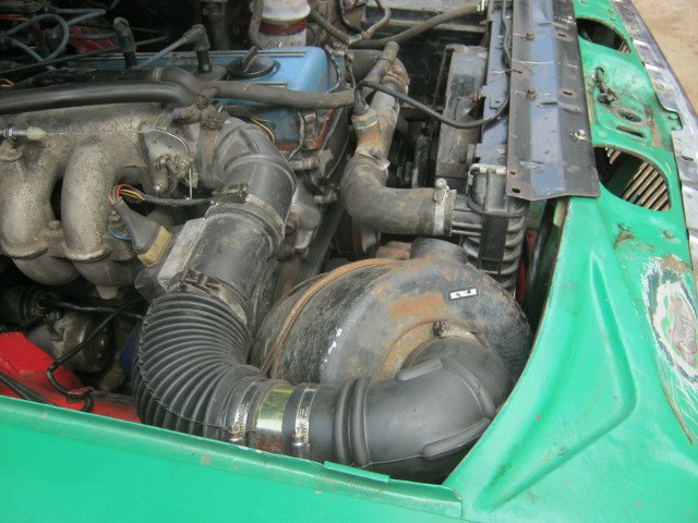

всё облагородил вчера под капотом, закрепил воздушный фильтр и бачёк ГУРа, прикрутил штаны,уложил проводку и шланги худо бедно как хватило фантазии оставил место для бачка омывателя и газового редуктора, но пока не до них, и так всё свободное время последних трёх недель на машину трачу, поехал на ней домой, но далеко уехать не получилось-метров через 500 машина перестала реагировать на педаль газа работая только на холостых, при повторном запуске так же нормально проезжает метров 300 и снова захлёбывается. В итоге было принято разворачиваться на стоянку и катить на велосипеде к последней электричке.
Я грешу на бензонасос, уж как то громко он работал в последнее время, громче самого мотора, такой низкочастотный сабвуфертый гул вперемешку с хаотичным визгливым скрежетом. Думаю сразу сегодня его купить и менять, ну а там если повезёт то меня ждёт великая радость, а если всё тоже самое то поеду к каким нибудь местным инжекторщикам.
