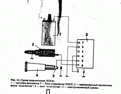

Ну да впрочем, ладно. Кому надо убедиться - попробуйте в режиме торможения двигателем заглушить его совсем, выключив зажигание. Почувствуете, как говорят, разницу...
А вот и схема восьмёрошного ЭПХХ

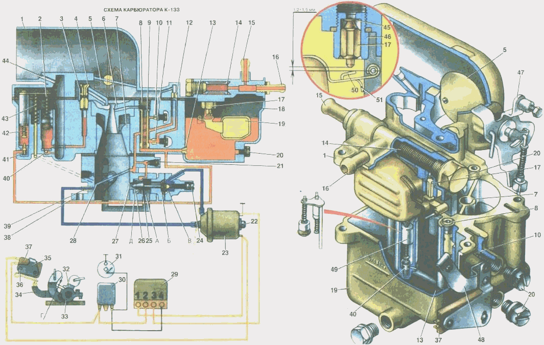

Сообщение Wladimir_Donetsk » Вс дек 25, 2011 3:23 am
Клапан может иметь и другую конструкцию, всё зависит от того какой карб, солекс, озон от шохи или озон от семерки, у солекса и семерки такой как на картинке выше, у шохи выносной, к карбу подключается шлангочками(у РАФика тоже).
По теме, подключается так как на картинке, на карб внимание не обращате, это К-133, но подключение проводки и шлангочек такое же.
