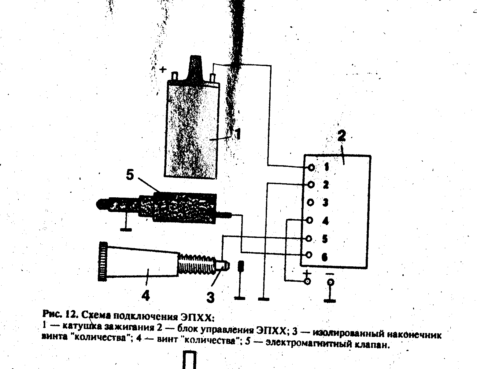

Всем доброго времени суток. Появился у меня карбюратор от восьмёрки до этого стоял родной 126 и теперь хочу подключить эту систему эпхх как это сделать. Заранее все спасибо

Эта схема для Волг где уже был ЭПХХ
Блок ЭПХХ обычный для Волг. Но есть аналогичные на те же обороты, но не требующие релюхи. Пятиконтактный вроде. Номера конечно не помню.

Блок управления (АЗЛК-2141 с карбюраторм Солекс) 502.3761, аналоги (311.3763) "Астро" и т.д. - по характеристикам почти как родные для К-151.
Подключать по схеме от ТАЗ 2108.

А вот и схема восьмёрошного ЭПХХ

Скорее всего у тебя там от системы ЭПХХ только электромагнитный клапан в карбе, выглядит так: http://topdetal.ru/media/catalog/produc ... /24868.jpg
Для получения холостого хода он должен быть постоянно открыт, для этого на контакт надо подать 12в.

Эффективность (экономия топлива, торможение двигателем) во многом зависит от электронного блока, для Волги с её низким ХХ оптимально использовать блок ЭПХХ от:
(четырехконтактные, управление плюсом питания)
Авто ________ модель блока ___ вкл __ откл
РАФ-22038 _____ 1422.3733 ___ 1050 _ 1410
ГАЗ-24-10-11 ___ 1412.3733 ___ 1200 _ 1590
ЗАЗ-968М ______ 1402.3733 ___ 1500 _ 1890
У блока 50.3761 (под солексы, не важно на какое авто) вкл - 1900, откл - 2100 об/мин.
Чем ниже пороги вкл./выкл., тем выше эффективность.
При использовании солекса сигнал управления для блока необходимо инвертировать(у солекса замыкание на "массу")через дополнительное рэле(можно не автомобильное, а любое на 12В)
P.S. Зимой тормозить движкой одно удовольствие, также в начальный момент заноса просто отпустив педаль "газа" иашина выравнивается.
P.P.S. При закрытых заслонках зазора быть не доллжно.

Клапан может иметь и другую конструкцию, всё зависит от того какой карб, солекс, озон от шохи или озон от семерки, у солекса и семерки такой как на картинке выше, у шохи выносной, к карбу подключается шлангочками(у РАФика тоже).
По теме, подключается так как на картинке, на карб внимание не обращате, это К-133, но подключение проводки и шлангочек такое же.
