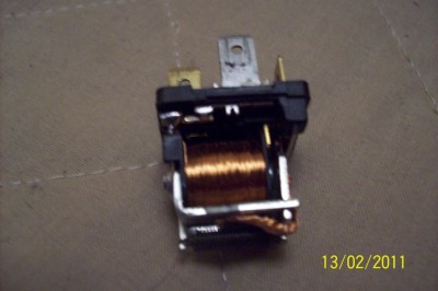

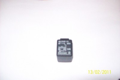

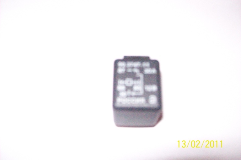

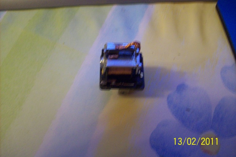

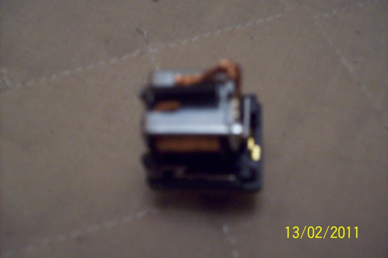

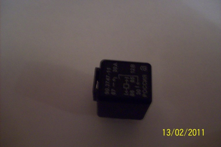

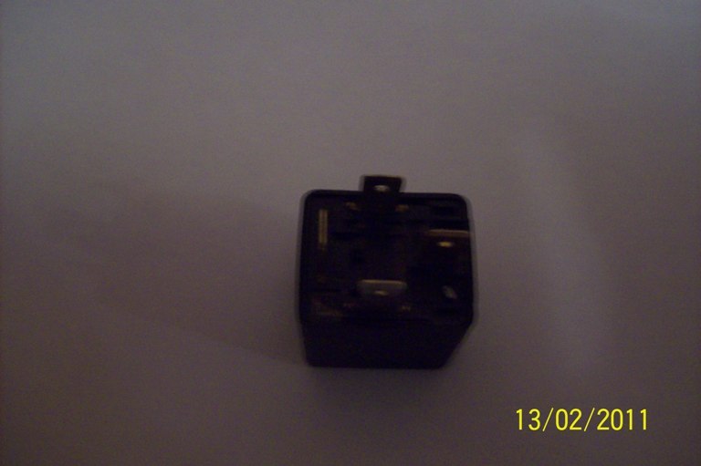

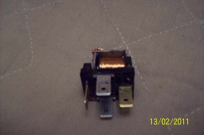

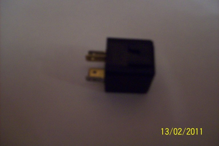

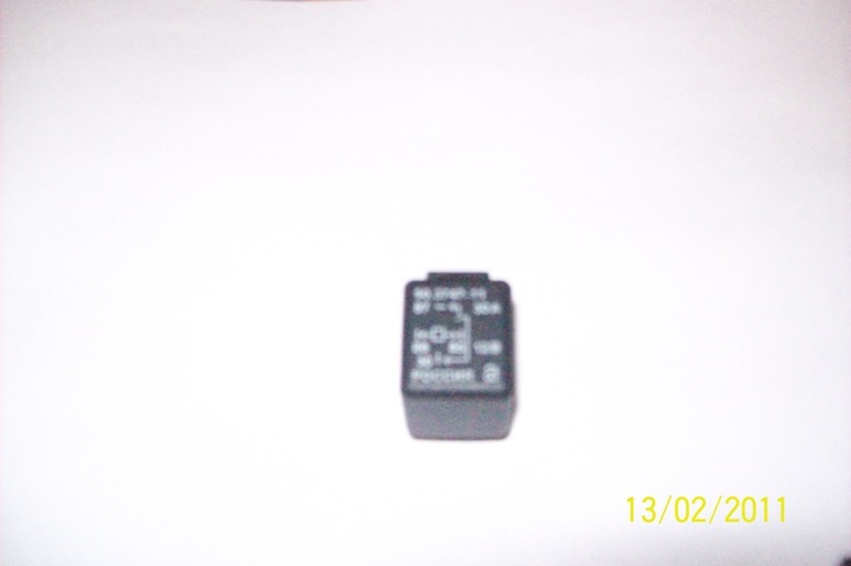

Здравствуйте уважаемые волговоды! Есть у меня одна штука под названием -реле зажигания и я ее уже не навижу. Сильно часто она стала выходить из строя и причем вовсе даже неожиданно. Проблем особых не доставляет,так как в случае чего всегда можно снять с фар и поставить на зажигание и сменить ее две секунды,но покупаю уже эти реле оптом! Может у кого такая штука есть и знаете как с ней бороться? Раньше такого не было. Или может есть электрики знающие в чем дело? Фотки этой гадской релюхи прилагаю

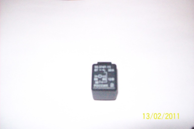

или вот так.Собственно из-за нее машинка вовсе таки запросто и не заводится.Из за чего она может накрываться то?

Забыл уточнить-релюха на УАЗе.Двигатель на том уазе тоже 402. Раньше эта штука хлопот не доставляла,лет пять наверное,теперь хорошо если месяц держится.Стоит под баранкой,на рулевой колонке,с влагой там порядок.Я к чему это? Может кто с такой странной штукой сталкивался в жизни и знает как ее одолеть,без поездок в сервисы там разные.

Алексеич, предполагаю что накрывается именно обмотка релюхи? Или обгорают контакты?

Наверное - дело в китай-качестве ?Алексеич писал(а):Понятно что дело в электрикеЗабыл уточнить-релюха на УАЗе.Двигатель на том уазе тоже 402. Раньше эта штука хлопот не доставляла,лет пять наверное,теперь хорошо если месяц держится.Стоит под баранкой,на рулевой колонке,с влагой там порядок.Я к чему это? Может кто с такой странной штукой сталкивался в жизни и знает как ее одолеть,без поездок в сервисы там разные.

Не,контакты не обгорают вообще,просто вот приехал куда нибудь,нормально ехал без трудностей,глушишь движок и пошел.Потом пришел,сел,заводить-ан нет не тут то былоStav_Serg писал(а):Алексеич, предполагаю что накрывается именно обмотка релюхи? Или обгорают контакты?

Алексеич писал(а):Не,контакты не обгорают вообще,просто вот приехал куда нибудь,нормально ехал без трудностей,глушишь движок и пошел.Потом пришел,сел,заводить-ан нет не тут то былоStav_Serg писал(а):Алексеич, предполагаю что накрывается именно обмотка релюхи? Или обгорают контакты?Ставишь другую релюху-поехал

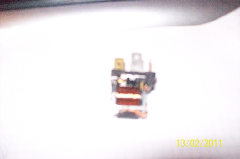

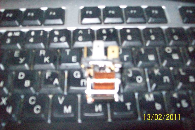

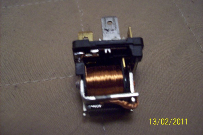

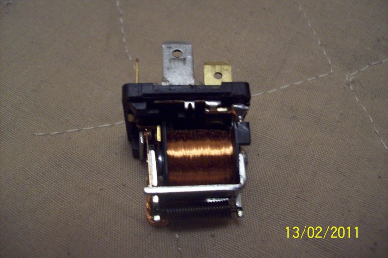

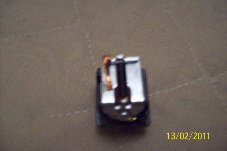

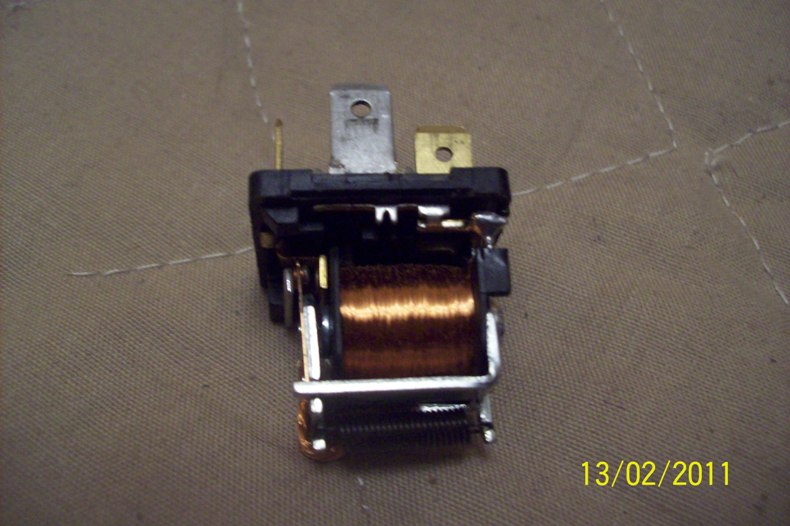

Я вот как раз счас одну из сгоревших разберу и посмотрю чего там внутри есть у нее

Я перечислил много проблем кроме электрики, и они так же важны. Из тех проблем что связаны с электрикой:
1. Накидать схему колхоза (это 100% колхоз)
2. Когда не заводится - стучать по ней молотком, заведется
3. Чтобы не обгорали контакты (в этом тоже сомнений нету) установить им в параллель мощный диод в обратном включении (это когда если со стороны катушки подать плюс в сторону аккумулятора чтобы ток пошел)

Вовсе даже не колхоз,оно там и было. на схеме означено как реле зажигания,без него схватывает но не работает двигатель и не работают приборы.Была у меня мысль попробовать соединить провода вовсе без этой штуки,но знать бы еще чего и с чем.George писал(а):Я перечислил много проблем кроме электрики, и они так же важны. Из тех проблем что связаны с электрикой:

а если поставить импортный аналог??? Мне когда сигналку ставили, все на релюхи разгрузили с замка зажигания.

в Москве могу подарить контактор от 3102. Это мощное реле и в 3102 оно как раз разгружало замок зажигания
Тупо перемкнуть можно управляющую обмотку с выходом. Для этого
1 вынуть реле из колодки
2 тестером определить где +12 когда повернешь ключ
3 тестером прозвонить куда звонится катушка
4 перемкнуть точки найденные в пп 2,3

спасибо,попробую.Только когда чутка потеплеет на улицеGeorge писал(а):в Москве могу подарить контактор от 3102. Это мощное реле и в 3102 оно как раз разгружало замок зажигания

То что говорит novator55 гораздо интереснее - попробуй. И это можно сделать в -18 хоть в пургу.

Блин, у меня возле замка зажигания приколхожено точно такое реле - 8 лет без бед! Провода силовые перекинуты с контактной группы замка на него, а то в замке кулачёк подплавился, пришлось менять.

novator55 прав. Ставить реле на 70А. ( Его и обзывают стартёрное) Штатные только 30А.
Прекрасно идут также на включение электровентилятора радиатора.
Контакты не подгорают, служат долго.
Один минус. Силовые клеммы другие, больше размером.
Соответственно надо мамы менять.
Но на авторынках всё купить можно.

45-45 мне попадалось и под обычную колодку, хотя было написано что стартерное реле, релюха была полностью железная с ухом.

Контактор - это вот такое очень мощное реле, разгружает замок зажигания, делая его вечным. Да и само, по-моему, вечное - разобрал своё через 15 лет работы - а там даже контакты не обгорели.
