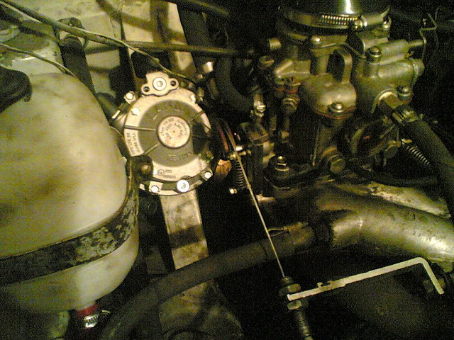

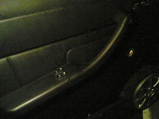

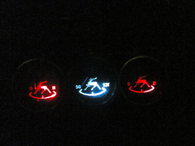

Ходил в гараж. Завелась с пол оборота. Прогрелась и задымила как паровоз..... Хотел расхерачить уже этот двиг топором. Но решил что есть небольшая надежда и дал ей 2000 об/мин винтом хх. Она прочадила(надо признать никакого слатимого привкуса в дыме небыло) и через пару минут дым пропал вовсе и не появлялся. Чуть чуть покатался по району и поставил ее обратно в гараж. Еще попробывл сделать в доп приборы красную подсветку. Тож ниче.
Чуть пофотал с мобилы.
Это воздухан. Еще не закреплен боченок, поэтому пока просто примотан резинкой.
Это газовый редуктор(еще не врезан в печку).

Это доп. приборы.
Это ручка двери от классики н.о. с врезаными кнопками стеклоподъемников.
