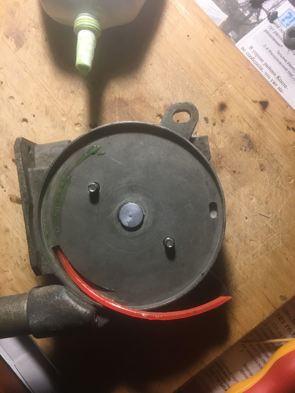

Пока сидел дома на больничном, заморочился ремонтом родной Волговской антенны с оторванным тросиком. До сих пор не знаю, почему от рвется всегда (видел 3 антенны с таким дефектом) на 50 мм ниже места фиксации в стержне, хотя это не самое тонкое его место.
Суть ремонта состоит в том, что порванный тросик меняется на... леску от триммера. Леска берется круглого сечения, диаметром 3 мм.
Родная леска имеет диаметр 3,2 мм. Да, чуть больше, но забегая вперед, скажу, что на работоспособности это никак не сказывается.
Первым делом надо извлечь из стержня обрывок старой лески. Для этого достаточно немного нагреть стержень зажигалкой или феном, и потянуть за кончик. Пластик от нагрева размягчится и детали разъединятся. Старые места кернения можно выправить забив в стержень подходящее сверло.
Стержень после разъединения надо прокалить, чтобы весь пластик выгорел. Стоит обратить внимание на леску, которая планируется к установке. Часто внутри самой леске бывают пузыри или просто дефекты на наружной поверхности, поэтому стоит размотать всю катушку (там ее 15 метров) и выбрать кусок без изъянов.
Далее нужно уменьшить диаметр нашей лески до 2,2 мм на длине примерно 20 мм, чтобы его можно было засунуть в стержень антенны. Я сделал это с помощью плашки М3, нарезав на леске "резьбу". На мой взгляд "на коленке" лучше не сделаешь, плюс витки "резьбы" обеспечат тугую посадку лески в антенне. Теоретически наверное можно продавить леску через нагретую железку с калиброванным отверстием, не знаю, не проверял.
Для надежности я посадил леску на "Поксипол":
И пока клей не застыл дополнительно накернил стержень в нескольких местах:
Вот что получилось в итоге:
Готовую леску мажем тонким слоем смазки (лучше ОКБ-122-7 или другой предназначенной для приборов, правда у меня такой не оказалось, поэтому намазал все Castrolom LMX), ставим в антенну и готово:
По длине брал как старый тросик с небольшим запасом, потом уже обрезал по месту на "ус". Антенна с приводом ставится в раздвинутом положении, потом закрывается крышка катушки и тросик сматывается вручную. Так собрать антенну проще всего.
Цена вопроса на фото с упаковкой лески. Времени - ну часа полтора с кофеями и перекурами.

Грамотно :good: . Теперь буду знать, чем родной "тросик" заменить :nice:

КЭП,тут зависит ещё от состояния детали (условно назовем ее барабан), которая вращается и наматывает трос. На ней есть небольшие зубчики, которыми она хватается за трос. Если они подстерты, то вот этих самых 0.2 мм может и не хватить. В моем случае так и вышло, барабан крутится вхолостую и не захватывает леску.
Без этих зубчиков никак - на старом тросе довольно сильные следы от них. А лески нужным диаметром 3.2 к сожалению не бывает.

Да, есть такой нюанс, согласен. Но антенн с оборванными тросика куда больше, чем антенн со сточенными барабанами :nice:

АГРОНОМ, да я не против, лишь бы работало! Значит у меня было три в одном - и трос порван, и барабан сточен, и колена сломаны. По итогу работы антенны не вышло, плюнул и поставил комплектную другую антенну.
