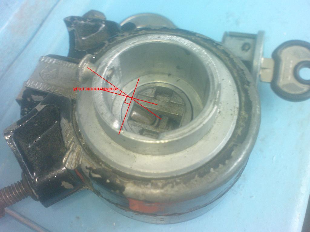

Re: Замок зажигания ГАЗ-24
Снял никелевое лицо замка. Была заклёпка со следами вмешательства до меня.
Ключ в личинке себя отлично чувствует (потом дополнительно смажу). Сравнил с оригинальным ключом - одинаковой длины.
Выступом (фото 1) ключ упирается в скос (фото 2). Скос есть часть блокирующего языка (в релевой вал упирается). Нажимается язычок на пару мм, тем самым утапливаясь от ключа больше и когда-то совсем углубляется, блокирующий язык уже не блокирует.
Быды копать дальше.
Посмотрю, что можно предпринять, чтоб сразу от ключа наклонный язычок утапливался до состояния немешательства.

Надавив сзади со стороны конт-й площадки и поворачивая вращающуюся часть в замке, она вышла в определённом положении.
копаем дальше.
Быды копать дальше.
копаем дальше.
