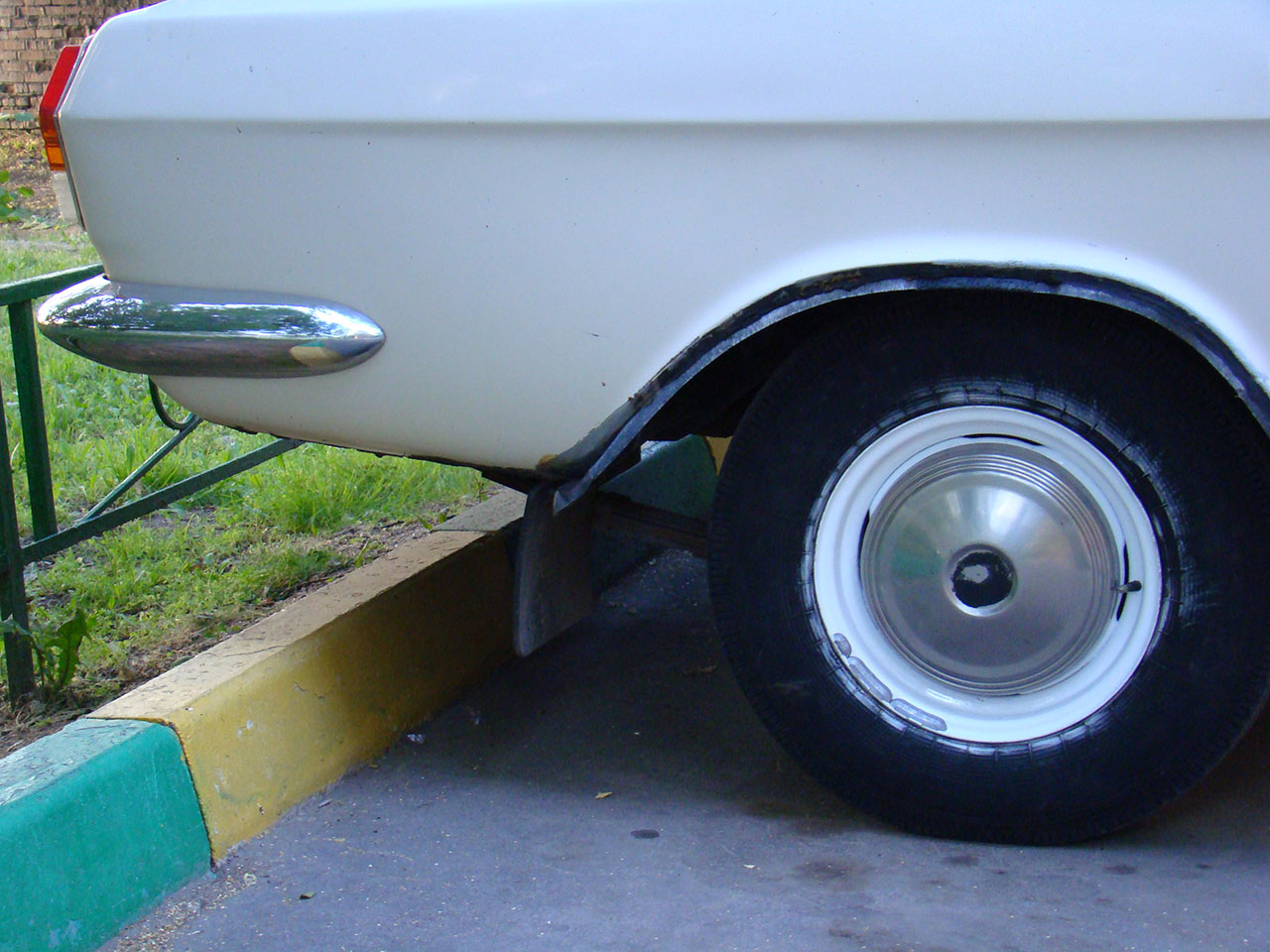

с крашеными дисками мы сильно похорошели. впечатление несколько портят балансировочные грузики, но это ж всё-таки волга! :saint:
Сообщения: 1200
Re: Анкета skip
Сообщение losik » Чт авг 02, 2012 8:51 am
skip писал(а):впечатление несколько портят балансировочные грузики
Впечатление больше портит закрашенная резина, покрышки таки нужно прикрывать при покраске. А так да, с крашеными дисками лучше.

покрышки надо оттереть резина будет лопаться в месте краски

skip Привет! Фотка на просёлочной дороге понравилась и начало анкеты от лица машинки тоже. По кузову конечно многое прийдётся сделать,крыло левое переднее точно под замену и правое внизу тоже накрылось. Загляни на досуге под карты дверей,там влага и потом ржа любит собираться особенно после помывки авто.Советская шумоизоляция в виде упаковочного картона,посаженного на битум любит всасывать воду,да и гзязи там за многие годы собралось точно. Резина на машинке наварная что-ли ? По поводу грузиков в большом количестве-это скорее дефект резины.
У меня машина тоже на диагоналке стоит и хотя покрышки почти новые,и не наваренные,грузиков много на колёсах.А ещё диагональные покрышки грубоватые из-за этого буду менять их.Какие планы на волгу? Ну и пожелаю удачис ней.

losik, vlad-chk, диски красили в малярке целиком. следы покраски на резине - от предыдущего хозяина. резина подлежит неминуемой замене, поэтому пускай будет крашеная.
Northerner, спасибо.
да, работа предстоит большая. но и проделана уже немалая. многое перебрано, другое поменяно. крылья и надставки уже куплены, лежат и ждут зарплаты.
с колёсьями я, откровенно говоря, уже замучался. эти колёса - уже слики. оригинальную диагоналку не отыщешь. все говорят разное. один говорит "ставь 195". другой - не ставь ни в коем случае, ставь 185. третий - ставь 205. четвёртый - ставь "микроавтобусную" полноразмерку.

skip 205-я резинна при полном вывороте передних колёс будет затираться об подвеску если она чистая от 24-ки. Чтобы резина не затиралась,ставят поворотные кулаки от 2410. !95-я покрышка не знаю как встанет,а вот 185-я микроавтобусная думаю не грубее родной ид-шки будет. Посмотри здесь www.colesa.ru Набей типоразмер,вариантов там много.

На чистой 24 подвеске стоят, диски от 2410 и резина 205\70 r14, нигде ни за что не цепляет.
Зимный комплект 195\65 R15
А родная резина которая стояла ИД была 185/70 R14

LostSoul2007, оригинальный типоразмер 185/80-D14
Northerner, сейчас вот специально обученный человек ищет такую легковую резину. если не найдёт - то я сдаюсь и ставлю полугрузовую....

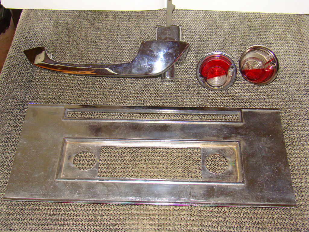

чтобы не забанили за оффтоп :nice: : сегодня по случаю побывали на блошином рынке и закупили барахла: поворотники (на фото нет), стояночные огни, ручку двери и фрагмент панели под радиоприёмник. прошу знатоков обратить внимание на последнее. аналогичная деталь, установленная на машину сейчас, имеет два отверстия под винты. почему у этой их нет? другой выпуск? последствия колхоза?
между прочим, те детальки, что я сниму с машины вместо этих, могу отдать. они тоже вполне ничего.

skip писал(а): прошу знатоков обратить внимание на последнее. аналогичная деталь, установленная на машину сейчас, имеет два отверстия под винты. почему у этой их нет? другой выпуск? последствия колхоза?
Эта панелька крепится к родному приёмнику через гаечки с шайбами,а сам приёмник отдельной рамкой прикручен к торпеде там где у тебя на рамке приёмника просверленны отверстия.
