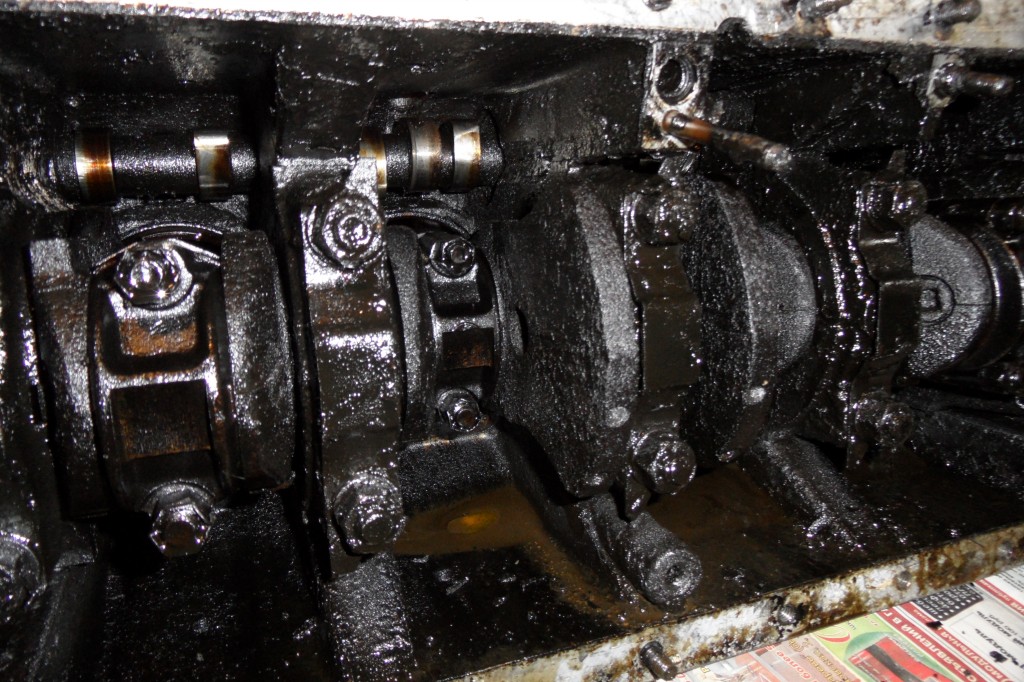

После недельной промывки движка дошло дело до сборки,но перед этим решил удостоверится и прочитать мануал как все правильно собрать,хотя при разборке я перед тем как снять деталь все отметил как стояло. В мануале вычитал что шатуны устанавливаются штамповкой и выступом на крышке к переду двигателя,а у меня все наоборот стояло,хотя поршня установлены правильно.Как быть, ставить как было или по мануалу? кто сталкивался с такой проблемой отзовитесь? двигатель никогда не перебирался.

Ставь поршня правильно! А по расположению шатунов в разное время были разные официальные рекомендации! Иначе тебе придется пальцы перепрессовывать.
Re: вопрос по сборке движка 24д
В мануале 24д написано надписью назад, а в 402-м - вперед. Учитывая что и те, и те движки работают нормально, по всей видимости пофигу как их ставить :).

Тут надо учитывать как будет расположено отверстие в верхней бобышке шатуна, оно должно быть с противоположной стороны от Р\В, тогда при вращении масло будет брызгать на стенки гильз и на кулачки Р\В.

Tixomir у меня как раз стояло отверстием на распредвал.Поршня стояли правильно надписью "назад" к маховику, так как быть? Лучше перевернуть, пальцы я уже выпресовал (как быть тогда с вкладышами?) или оставить как было?

Думаю с установкой шатунов разъяснили, вот картинка для наглядности http://www.orda2000.narod.ru/volga/2410/05.jpg
С вкладышами что не так?

спасибо всемДумаю с установкой шатунов разъяснили

Собирай б/у детали как было и не морочь себе голову! Когда через 100тыс.км(это сколько лет тебе надо ездить?) будешь нормальный кап.ремонт делать - поставишь по другому!
