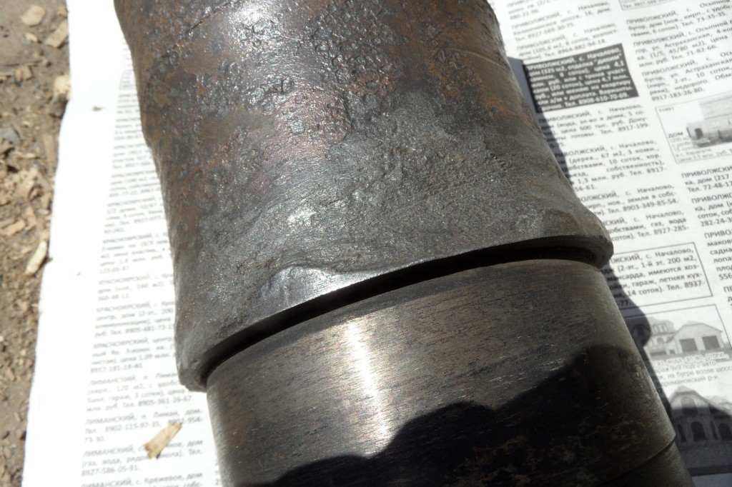

короче решился я за одно выбить цилиндры, а там вода поработала на славу,как думаете если герметиком как следует промазать всю юбку посадочную, будет держать? Буду собирать как есть, а там вдруг подвернется 406 движок,а то чувствую не хватит у меня энтузиазма на это авто :buhalo:

Правильно, б/у детали надо ставить на свои места. я собирал подменный движок из чего попало: неплохие б/у гильзы, б/у поршня с другого мотора и новые кольца. Так вот на протяжении 20-30тыс шла новая взаимная притирка деталей с плавным понижением расхода масла.
Гильзы я тоже на герметик ставил, по той же причине. Но не забывай, что толщина медной прокладки под гильзой определяет выступание гильзы из блока - а это очень важно для правильного обжатия пркладки ГБЦ. Поэтому я бы поступил так: вставил гильзы с новыми кольцами, чутка промазав место контакта в блоке герметиком и сверху посадил бы головку(без прокладки или со старой прокладкой, и закрутил с небольшим моментом - что бы выдавить излишки герметика и гильзы заняли своё правильное положение. А на следующий день снять головку и продолжить сборку мотора.
Спасибо за отличный совет :good: я именно так и сделаю
