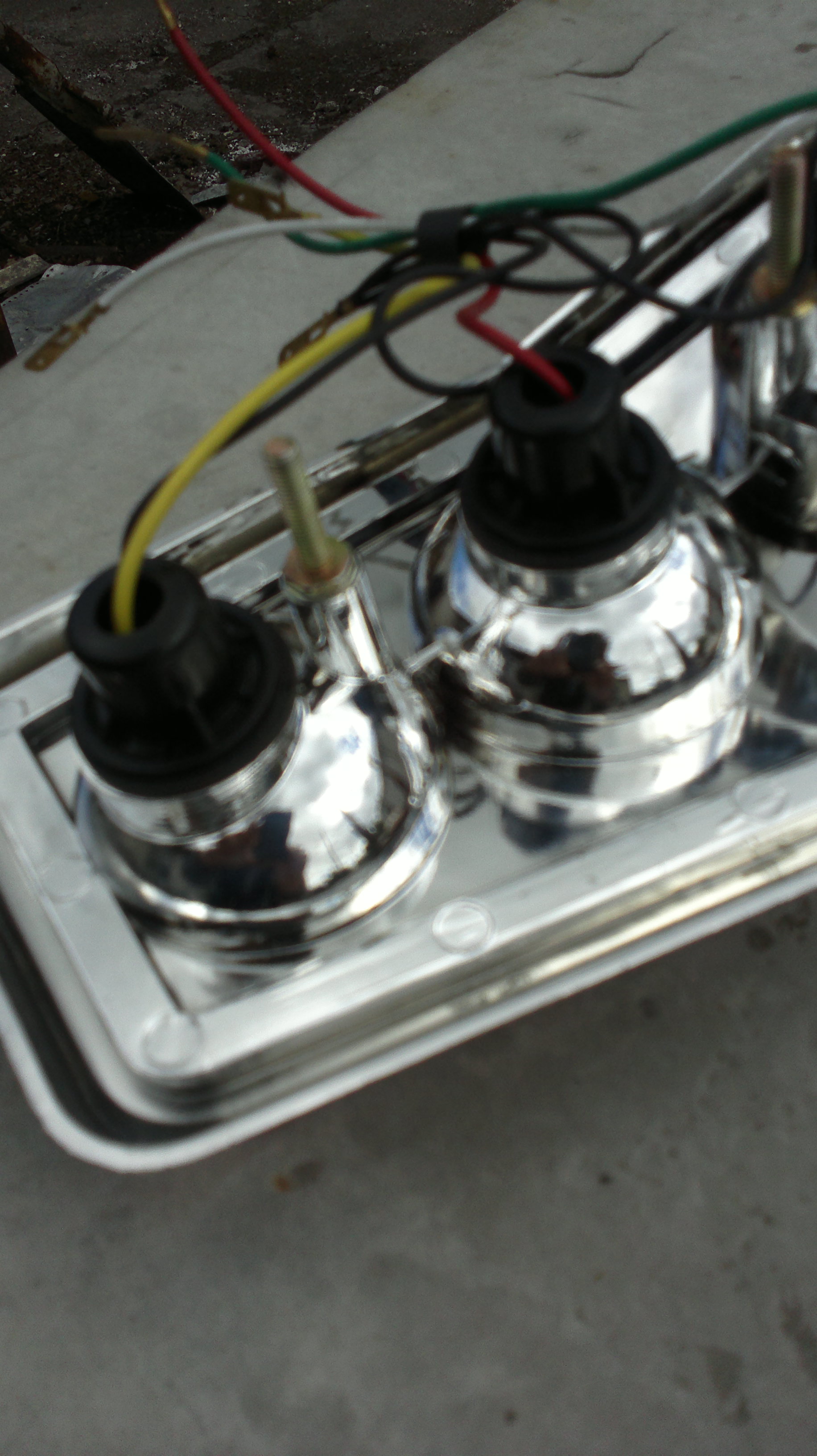

Фотка тыльной части фонаря есть?

Болты фонаря обычно вставлены в корпус фонаря изнутри и контачат с токоведущей пластиной внутри фонаря. А с кузовом эти болты контачат только через гайки крепления. Вот уделите внимание этим двум переходам, где не контачит - обеспечьте! Возможно, фонари ведь необычные, и внутри есть папа для подключения массы отдельным проводком.

Scy.thian писал(а):
ВЛ@ДИМИР писал(а):Не получиться, корпус пластмассовый,болты вкручены в пластмассу. :dnk:
Фонари полностью пластмассовые, металла вообще нет.Поэтому болтам контачить не с чем (вкручены в пластик )."Папы" нет.
Re: Нажимаю тормоз включаются поворотники
Сообщение Sly » Сб май 23, 2015 15:24 pm
Нутак черный провод на массу прикрутить и все должно нормально работать.

Sly писал(а):Нутак черный провод на массу прикрутить и все должно нормально работать.
:good:
ТОЧНО В ДЫРОЧКУ.
