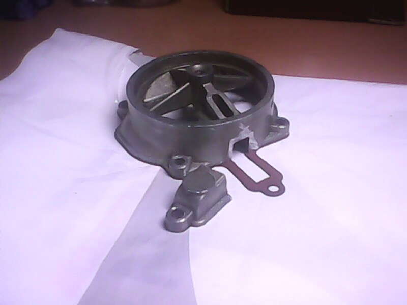

Нормально.Там надо дырку сделать чтоб ун нормально работал.loglan писал(а):вырезал пластинку из куска жести
может тяга короткая-тогда заслонки не будут полностью открываца.Кстати на фотке тяга поставлена в не ту дыркуloglan писал(а):Так вот, после сборки неоднократно все крутил/вертел в руках и жимкал УН - ничего не мешает! Самая верхняя точка УН находится ниже этой пластинки!
