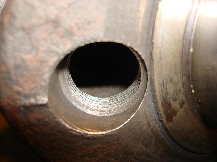

Вообщем решили сделать ханинговку гильз,дыба кольца не залегли через пару сотен км,и в итоге выяснилось что дед в магазине,сучонок,нае*ал нас продал две гильзы б\у поеду в магазин устрою разнос

хон так не делается, он делается в специальном вертикальном хонинговальном станке. гильзы на выброс.

DMAD писал(а):хон так не делается, он делается в специальном вертикальном хонинговальном станке. гильзы на выброс.
:regard:Они теперь внутри - немного треугольные .И непонятно , зачем новые гильзы хонинговать , ведь размер увеличивается , а подбирается он с поршнями с точностью до соток мм.? :RTFM: А - все равно некомплект. :yahho:

Сообщение AJleKcahgp » Пн мар 07, 2011 21:55 pm
Сегодня сьездил в магазин и устроил разнос,сначала вообще сказали что это не их гильзы ....
в итоге обменяли на 4е новые.
По хону ... тот человек что делал хон получит выговор...
