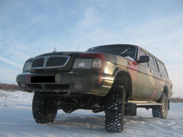

а вот так примерно должно получиться...
фото из интернета...
