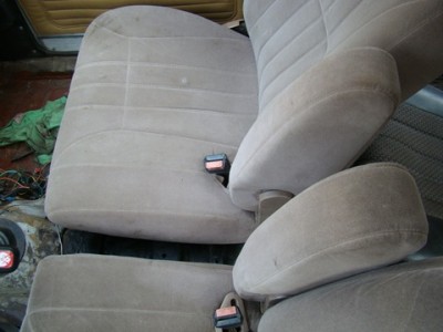

			зырьте как мне имплантировали кресла  от американца ( специально искал аморфный мягкий диван  спрямыми подушками ....причем, все штатные крепления остались целыми) , до этого стояли от мерседеса W123, тоже с минимальными переделками .. пока я искал какие седла установить вместо мерсовских, узнал , что вообще безо всяких переделок встают сиденья от опеля омеги , такие широкие с боковой поддержкой

			barsukiss писал(а):зырьте как мне имплантировали кресла от американца ( специально искал аморфный мягкий диван спрямыми подушками ....причем, все штатные крепления остались целыми) , до этого стояли от мерседеса W123, тоже с минимальными переделками .. пока я искал какие седла установить вместо мерсовских, узнал , что вообще безо всяких переделок встают сиденья от опеля омеги , такие широкие с боковой поддержкой
ППц чесно в такие сидушки западло садиться, как на помойки сидишь... хоть отмыл бы их или перетянул...

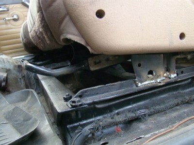

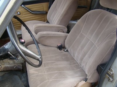

			Собственно еще как вариант

			N2O, с какой машины эти кресла? такие же хочу!

			patrick_gad писал(а):N2O, с какой машины эти кресла? такие же хочу!
ауди А6 2001г

			В Таурусе эти сидухи вплотную друг к другу стоят,а в волге еще место между ними... Получается волга шире тараса?!
 N2O, мегазачёт! Если всё в стиле обтянуть - будет лучше министерских 02х)))
