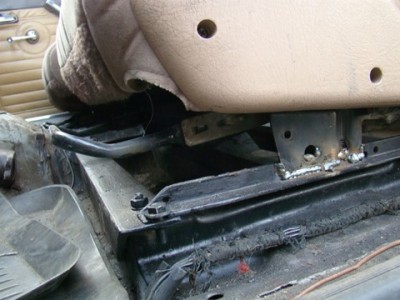

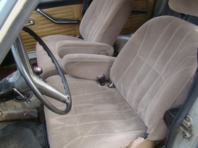

зырьте как мне имплантировали кресла от американца ( специально искал аморфный мягкий диван спрямыми подушками ....причем, все штатные крепления остались целыми) , до этого стояли от мерседеса W123, тоже с минимальными переделками .. пока я искал какие седла установить вместо мерсовских, узнал , что вообще безо всяких переделок встают сиденья от опеля омеги , такие широкие с боковой поддержкой

Лосяш, я лично спинки просто саморезами из багажника прикрутил, а само сидение так кинул. оно качалось как качели, посему с одной стороны временно подложил динамометрический ключ (просто под руку попался). стало шикарно. правда нет ничего постояннее временного и посему я так уже два года езжу. никто не жаловался :)

barsukiss от чего именно эти сидухи?

novator55 » Пт янв 28, 2011 22:33 pm
похожи на форд таурус

barsukiss писал(а):зырьте как мне имплантировали кресла от американца ( специально искал аморфный мягкий диван спрямыми подушками ....причем, все штатные крепления остались целыми) , до этого стояли от мерседеса W123, тоже с минимальными переделками .. пока я искал какие седла установить вместо мерсовских, узнал , что вообще безо всяких переделок встают сиденья от опеля омеги , такие широкие с боковой поддержкой
ППц чесно в такие сидушки западло садиться, как на помойки сидишь... хоть отмыл бы их или перетянул...

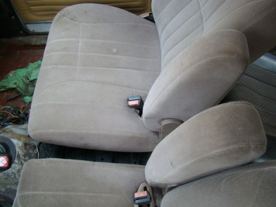

Собственно еще как вариант

N2O, с какой машины эти кресла? такие же хочу!

patrick_gad писал(а):N2O, с какой машины эти кресла? такие же хочу!
ауди А6 2001г

В Таурусе эти сидухи вплотную друг к другу стоят,а в волге еще место между ними... Получается волга шире тараса?!
N2O, мегазачёт! Если всё в стиле обтянуть - будет лучше министерских 02х)))
