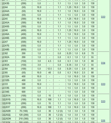

Ну если адын вольт много...ICuT писал(а):П.С. а падение на нём не из маленьких...
Тогда диоды Шотки нуно ставить .У них меньше падение напряжения
http://trzrus.narod.ru/rec/recalld.htm?6../diodsh.htm
А какие предполагались ?

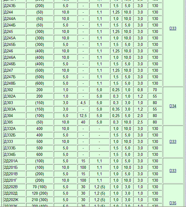

Ну класика как раз с 1 вольта и начинается .У мощных диодов . Тута .ICuT писал(а):Ну классика жанра - 0.7в, в принципе я думаю это не принципиально =)
П.С. хм, как то упистил, что шотки бывают силовые, думал они малоточные =)
П.П.С. а, так там тоже палдение приличное, не 0.3В. Так что не резон, скорость тут не нужна =)
http://www.pcb.spb.ru/sprav/diod/diod_vipr_med.html
0,3 В это германиевые Д302...305 . А кремниевые - от 1В и выше .
