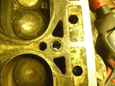

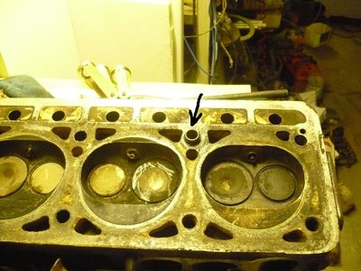

Подскажите как можно вытянуть втулку ГБЦ
- Сообщения: 34
- Зарегистрирован: Вс авг 29, 2010 20:41 pm
- Автомобиль: Газ 24, 1981г.
- Откуда: Симферополь
Подскажите пожалуйста, как можно безболезненно вытянуть втулку?
Испробовал всё
на что способна фантазия, но без фанатизма! И даже пробовал матом
, не идёт.

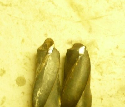

Спасибо всем ответившим. Перепробовал всё от резьбы до прорези, очень крепкий но хрупкий материал оказался, обломися под край головки. Так что задача усложняется. Сейчас пробую высверлить.
Шпилечный канал 12мм, внутренний втулки 11.5, даже зацепиться не зачтоZ.A. писал(а):Или можешь взять какой-нибудь болт подходящего диметра что бы плотно входил в шиплечный канал,он в нее упреться, и опять же выстукивать.

Всем огромное Спасибо
. Вытащил её так, взял стальной прут диаметром где то14мм, токарь обточил её до размера шпилечного отверстия, прут заходил в отверстие с небольшим сопротивлением и выбил остаток втулки
