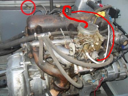

А что мешает вентиляцию картера подключить как надо? Она полезная вообще-то.

В ее полезности не сомневаюсь, но не понимаю что куда подключать

вот так:
на впуске только штуцер надо прикрутить

Ты малую ветвь воткнул в штуцер для вакуумника, будет беднить первый цилиндр.
Штуцер для ВК должен быть в середине коллектора, четко под карбом. Если его там нет, надо сверлить подошву карба и вклеивать туда, в ФАКе это описано. При отсутствии воздухана шланг (специальный продается, нужной длины и с двумя загибами) можно просто положить поверх горловины. Или можно полуоткрытую вентиляцию сделать: малую ветвь подключить в карб, а большую удлинить шлангом, надеть на его конец кусок косо спиленной трубы и выставить куда-то, где она будет обдуваться набегающим потоком. Развернув срезом ОТ потока. Можно в качестве заготовки попробовать найти крышку коромысел от ранних 24д, там эта труба уже есть. Надо только разрезать, нарастить шлангом и выставить за борт. Большой вывод ВК в клапанной крышке в этом случае глушится.

Сообщение маkсим » Пт апр 26, 2013 8:43 am
Более менее понял, как поставлю фотки выложу. Поправите если что не так.
