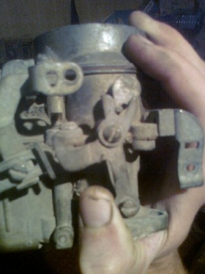

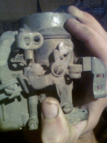

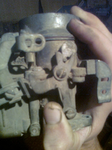

- Сообщения: 2896
- Откуда: Шиханы
- Благодарил (а): 209 раз
Мне кажется, там предусмотрено приоткрытие воздушной заслонки. На "озоне" стоит телескопическая тяга, а тут, на стотрицпятом, ось воздушной заслонки относительно приводной лапки имеет некоторую свободу, чтобы... ***, ща сфоткаю схожу.Сергей 33021 писал(а):Если туго-будет свечи заливать пока не успеешь подсос отбить
Вот. На фото видно положение приводной лапки и рычажка оси воздушной заслонки. За счет собственной пружины сейчас ВЗ закрыта, и в начале, пока вспышек нет, закрытой и остается. А когда двигатель запустится, за счет зазора в приводе ВЗ приоткроется на некий угол. Подпиливанием усиков можно регулировать величину угла приоткрытия.
