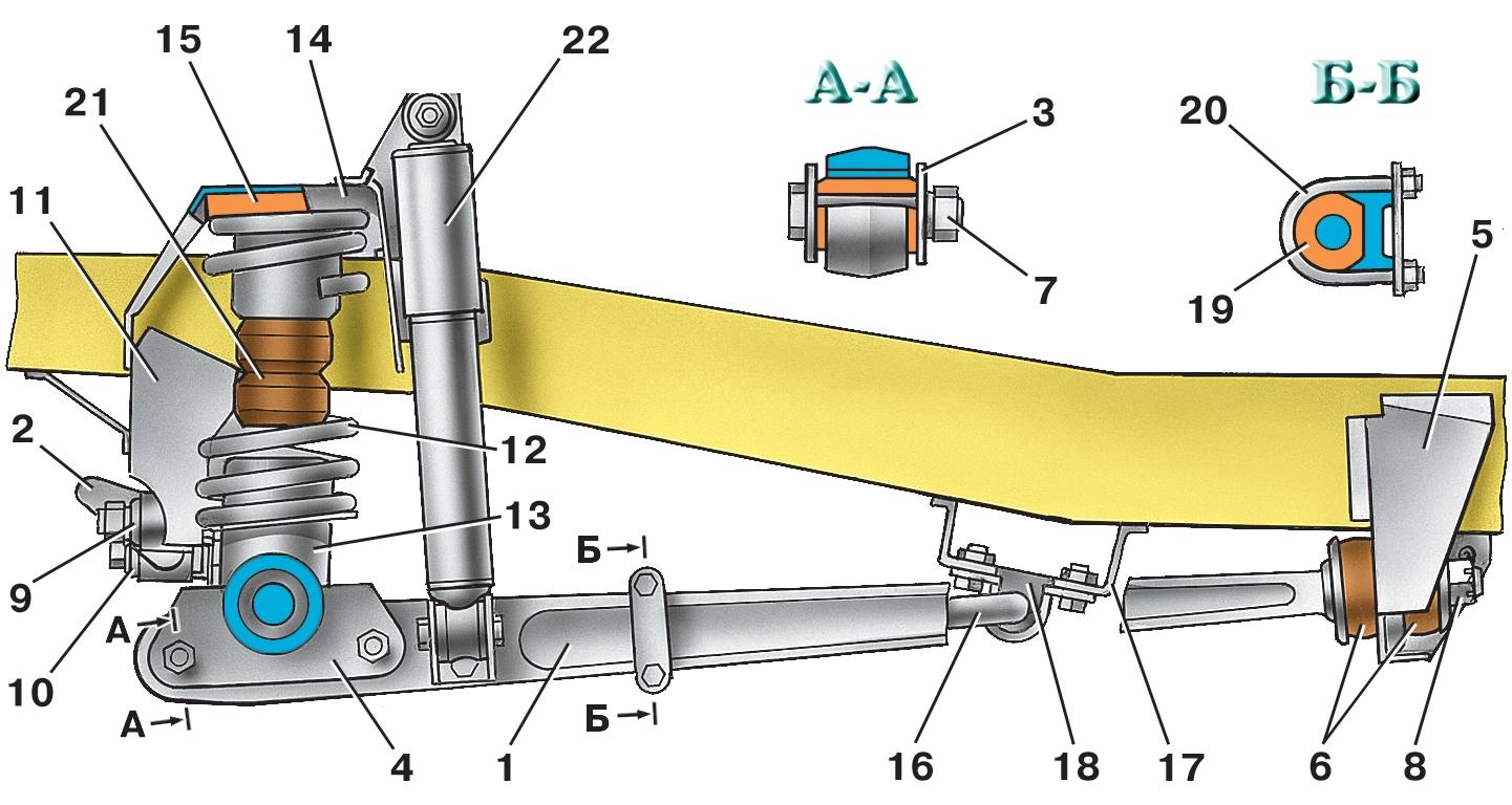

там в отличие от рессорной не надо будет передние клювы (что впереди балки) усилять, в месте крепления пружин как раз волговская балка крепится над мостом. а вот место где продольные тяги крепятся(деталь номер 5 на картинке)- там лонжерон сильный...
однако все равно надо примерять на стоящих рядом машинах.

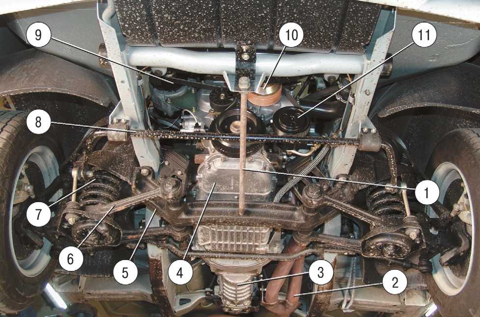

для примера- волговский низ и уазиковский
вот так выглядит с подкатанной рамой, но похоже от патриота, хотя не уверен.

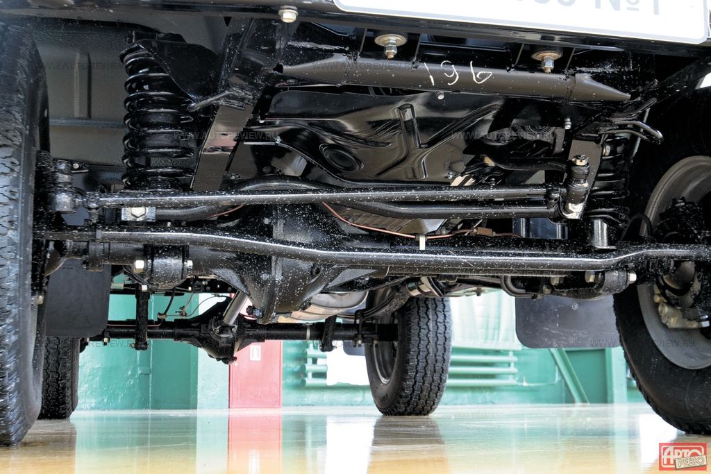

а вот так примерно должно получиться...
фото из интернета...
