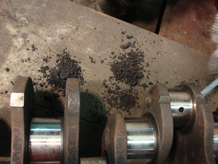

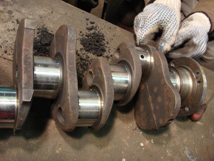

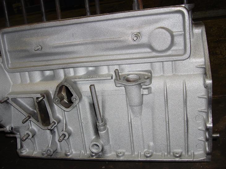

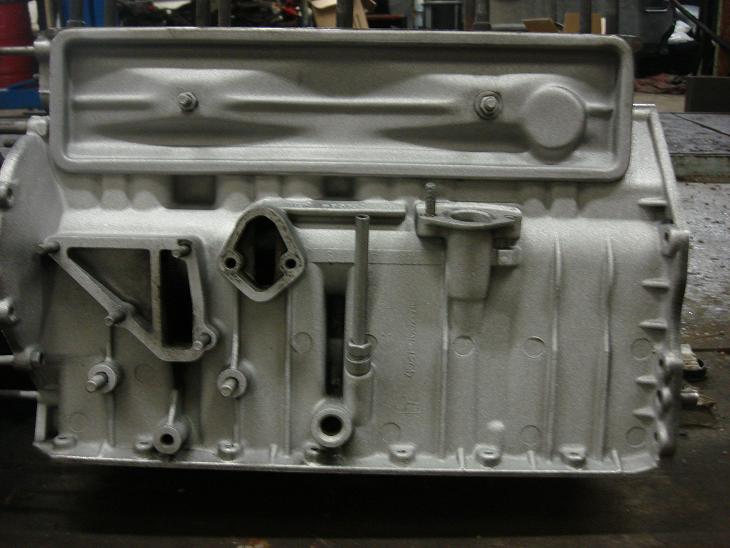

Сообщение AJleKcahgp » Чт фев 17, 2011 21:05 pm

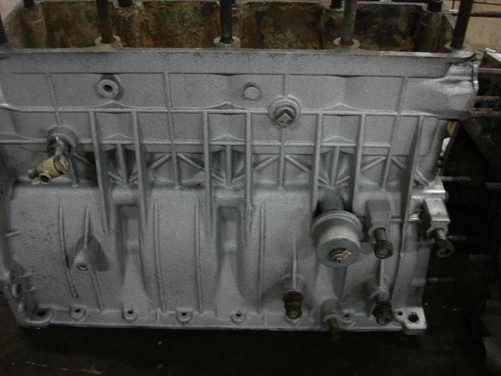

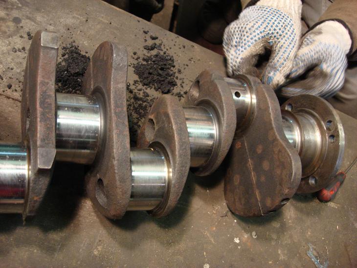

Наконец-то нашли час времени и отвезли блок на чистку,чистили дробью...
результат:

Re: ГАЗ 2410.Восстановление.
#76
Сообщение AJleKcahgp » Чт фев 17, 2011 21:06 pm
#77
Сообщение AJleKcahgp » Чт фев 17, 2011 21:07 pm
:good:
Надеюсь в скором времени начать сборку мотора.
#78
Сообщение Aurora man » Пт фев 18, 2011 0:58 am
Отлично! :good:
Ждем сборки мотора. :nice:
Сообщения: 2928
Откуда: РСФСР, Москва
#79
Сообщение Плотник » Пт фев 18, 2011 13:55 pm
а чего внутри не почистил рубашку?

Чистота - залог здоровья! Чистый мотор вызывает исключительно приятные чуйвства))

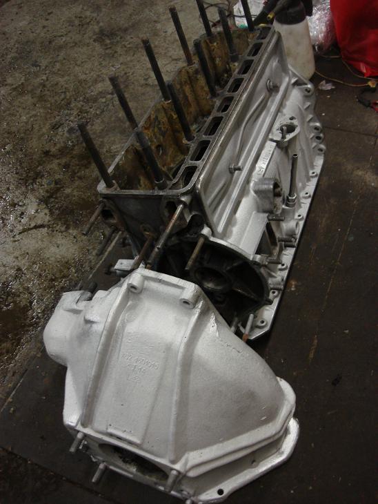

#81

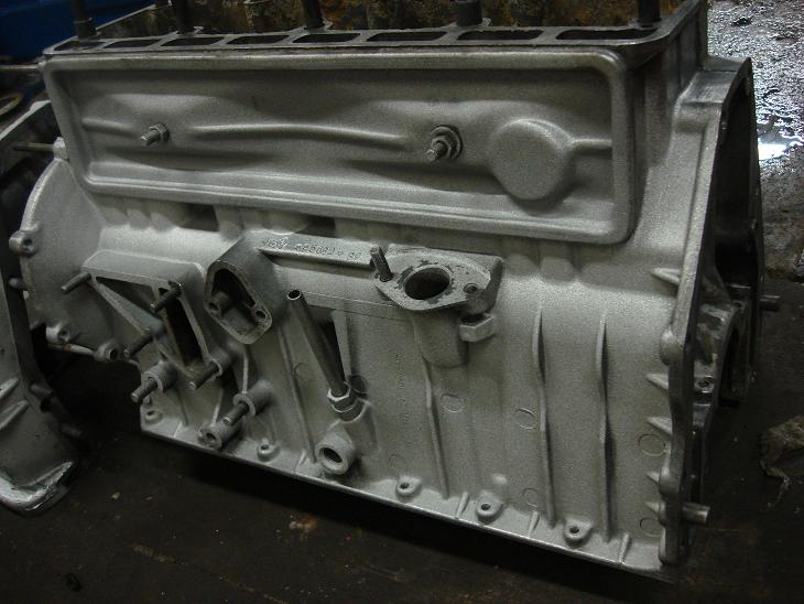

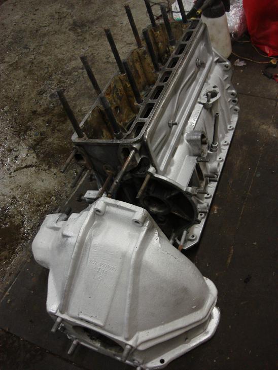

Сообщение AJleKcahgp » Ср фев 23, 2011 23:19 pm

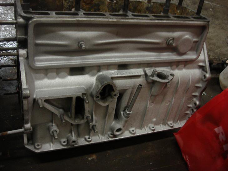

Сегодня была минутка,почистил блок от говна... получилось хорошо :good:

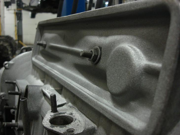

#82
Сообщение AJleKcahgp » Чт фев 24, 2011 22:00 pm

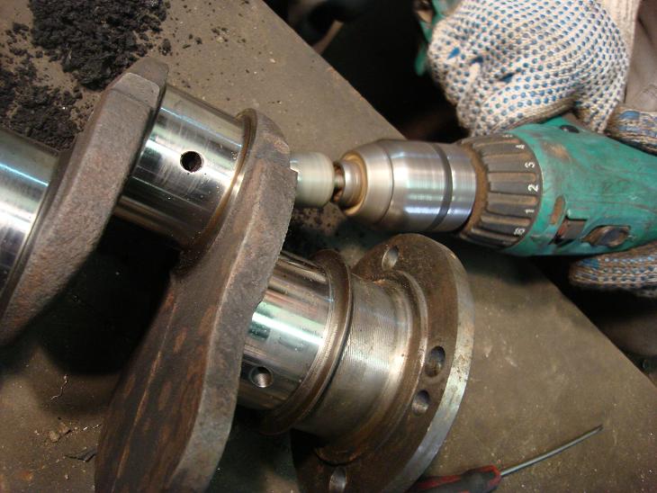

Сегодня снова была минутка,почистили колено :good:

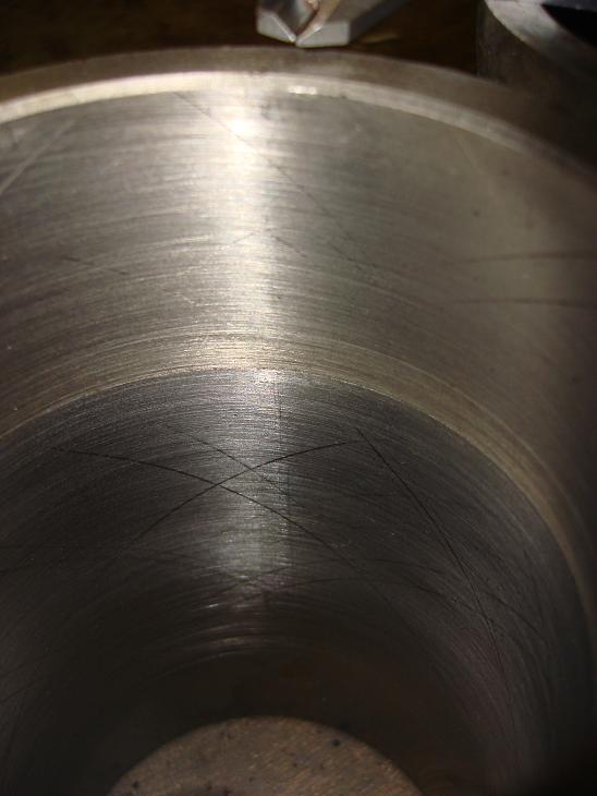

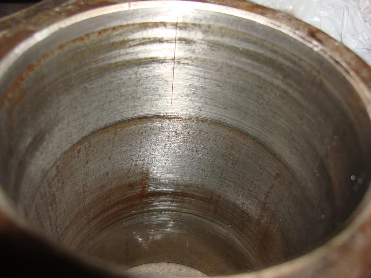

#84

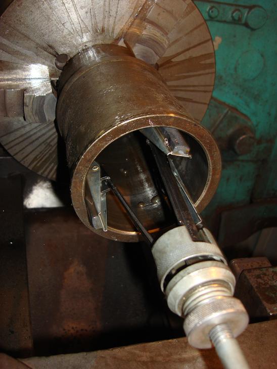

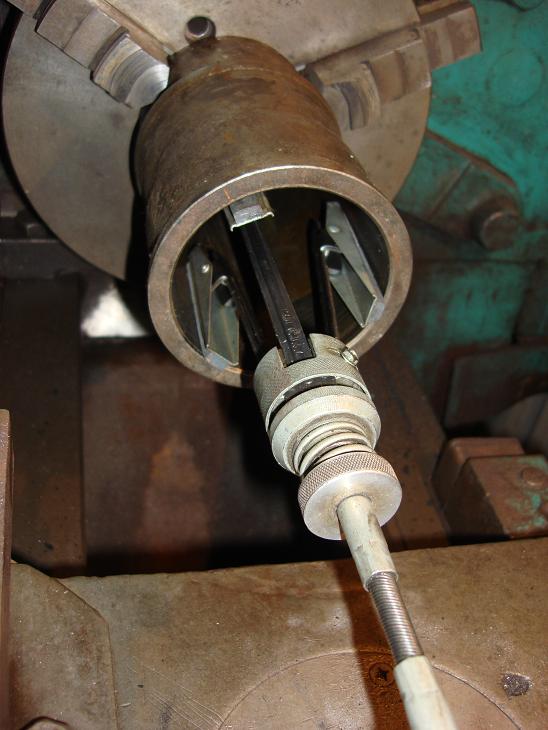

Сообщение AJleKcahgp » Ср мар 02, 2011 21:08 pm

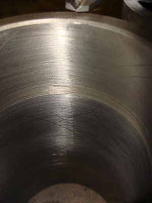

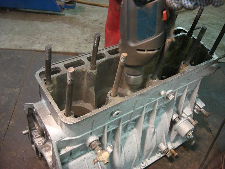

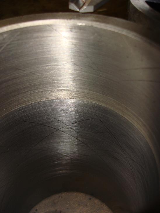

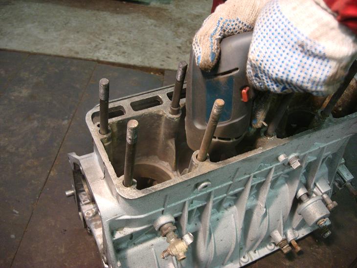

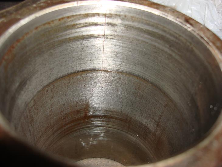

Вообщем решили сделать ханинговку гильз,дыба кольца не залегли через пару сотен км,и в итоге выяснилось что дед в магазине,сучонок,нае*ал нас продал две гильзы б\у поеду в магазин устрою разнос
#87
Сообщение DMAD » Чт мар 03, 2011 8:25 am
хон так не делается, он делается в специальном вертикальном хонинговальном станке. гильзы на выброс.

#88
Сообщение дядя вова » Чт мар 03, 2011 18:43 pm
DMAD писал(а):хон так не делается, он делается в специальном вертикальном хонинговальном станке. гильзы на выброс.
:regard:Они теперь внутри - немного треугольные .И непонятно , зачем новые гильзы хонинговать , ведь размер увеличивается , а подбирается он с поршнями с точностью до соток мм.? :RTFM: А - все равно некомплект. :yahho:
#89
Сообщение AJleKcahgp » Пн мар 07, 2011 21:55 pm
Сегодня сьездил в магазин и устроил разнос,сначала вообще сказали что это не их гильзы ....
в итоге обменяли на 4е новые.
По хону ... тот человек что делал хон получит выговор...
