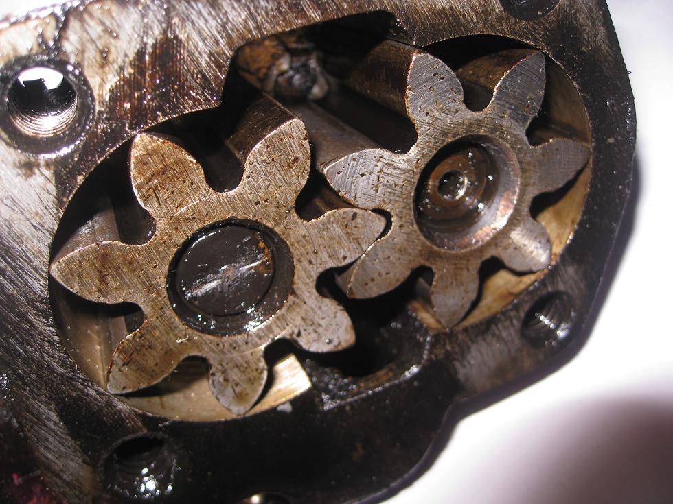

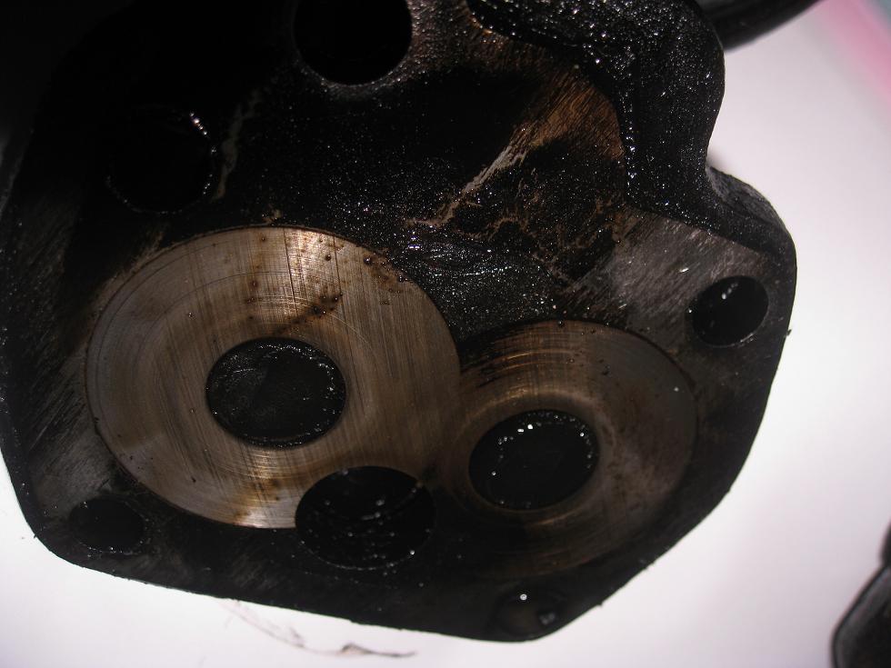

Продолжаются сюрпризы
Разобрал маслонасос. Прокладку между половинками толщиной 0.3мм как описано в литературе не обнаружил. Зато обнаружил следы износа на плоскости.
Интересно это самодеятельность предыдущих "переборщиков"? Хотели поднять давление таким способом?
Фото ниже:
Спасибо!
ALL
Фото ниже:
- 229a.JPG (134.03 КБ) 14532 просмотра
- 228a.JPG (79.22 КБ) 14532 просмотра
И следы абразива. У меня такой же, похоже это кто-то решил притереть шестерни с гарантией, не доверяя заводу.

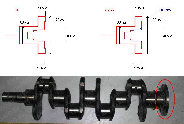

Кстати, подумываю над решением соосности отверстия под подшипник КПП. Набросал чертеж, не в масштабе правда но с размерами. Как думаете, будет работать вариант?
Так выходит оставить как есть? Без прокладки?
-- Вт фев 12, 2013 23:26 pm --
- 1l.JPG (28.52 КБ) 14514 просмотров

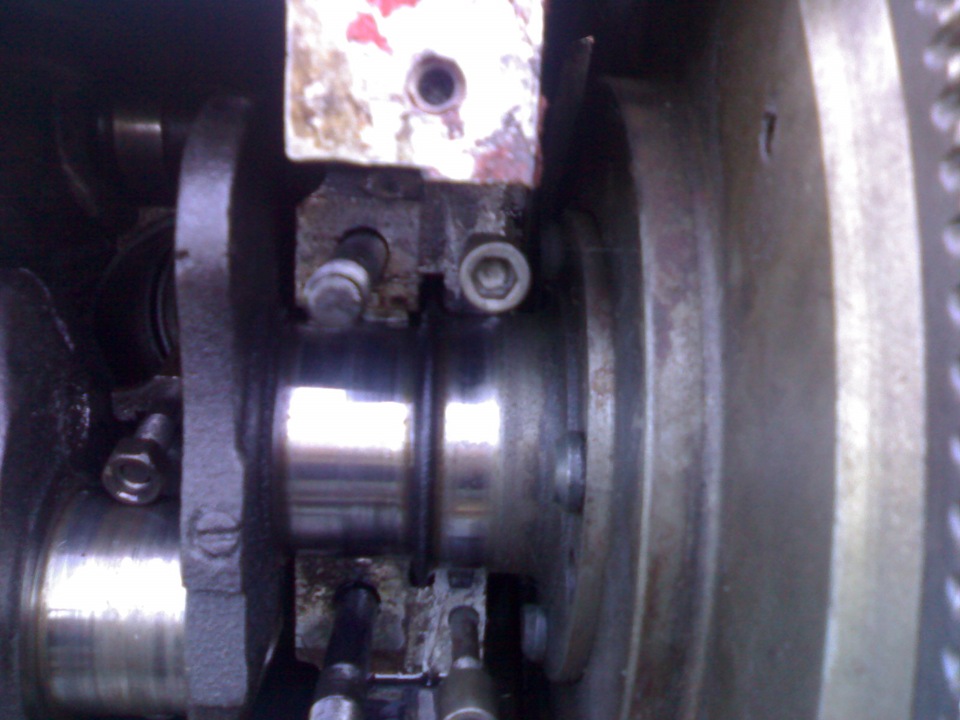

Кстати, меня тут в очередной раз расстроили, сказав что нарезанная мне маслогонная резьба на КВ на самом деле таковой не является, а очередная халтура от шарашкиной конторы. Это так? Фото ниже:
http://s005.radikal.ru/i212/1302/bc/6602e55e624a.jpg

А чего ожидал обнаружить в рабочем насосе? Нет ничего вечного, впрочем этот насос ещё будет работать, ничего страшного там нет.BT878A писал(а): Зато обнаружил следы износа на плоскости.
Вот уж действительно контора дрянь, у нормальной есть специальная "накатка" маслосгонной насечки а эта, что на фото будет только "драть" набивку., хорошо если эта канавка будет полностью до сальника, тогда всё будет нормально.BT878A писал(а):очередная халтура от шарашкиной конторы. Это так? Фото ниже:

Tixomir
Увы эта резьба находится строго под сальниковой набивкой
Вот кстати фото расположения вала в блоке:
http://a.d-cd.net/1c94ev/960.jpg
А вот как должно быть:

Кстати я тут подумал, а если вместо втулки в отверстие вала просто наварить сваркой? А потом просто на токарнике расточить? Так не лучше будет?
- Сообщения: 2064
- Откуда: г.Екатеринбург
- Благодарил (а): 7 раз
- Поблагодарили: 41 раз
Лучше втулить, во первых сделать качественно и без раковин не получится. Во вторых фланец при нагреве может увести в результате бъющий маховик.

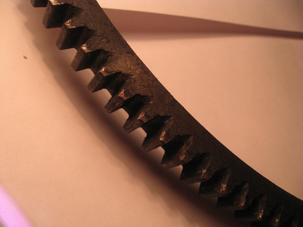

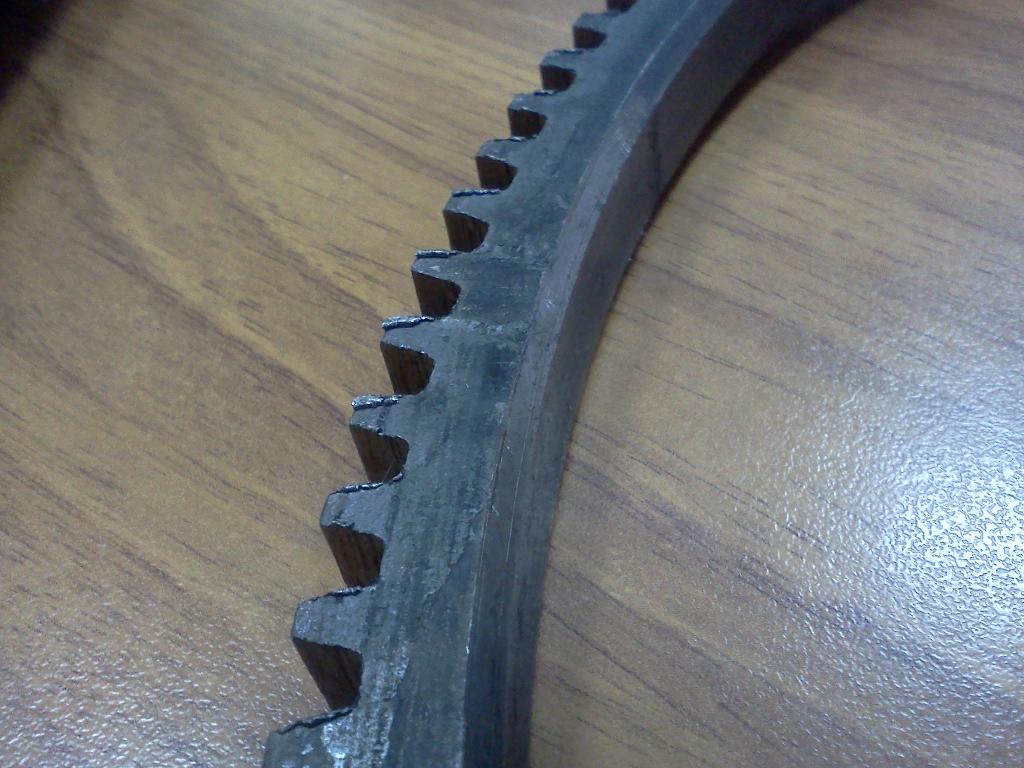

Для сравнения, венец маховика ЗМЗ поставляемый в запчасти (стоит 900р).
Он таки симметричен?DMAD писал(а):Бред. Венец симметричен.
- IMG2002.JPG (143.31 КБ) 14458 просмотров

Зопчасть точно новая?
Кто так по зубьям наелозил, тот самый "двойной ресурс",не?

dima-ekb 2410
Облой от зуборезного станка. На мужике с напильником сэкономили.

По сути да.
Вот фото того что ставили на заводе:
А это что идет в запчасти:
По сути да.
