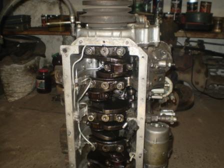

Как известно штатная система смазки 402 двигателя — комбинированная: под давлением смазываются коренные и шатунные подшипники коленчатого вала, опоры распределительного вала, подшипники валика привода масляного насоса, подшипники коромыcел, верхние концы штанг толкателей и шестерни привода распределительного вала. Остальные детали смазываются разбрызгиванием.
Ice_Man предложил идею: врезать в магистраль масляные форсунки, чтобы масло через них на определенных режимах двигателя брызгало на дно и стенки поршней, тем самым способствовало лучшему охлаждению поршня, и увеличению масляной пленки на стенках гильз, что по логике должно положительно сказаться на режимах и ресурсе мотора. Отбирать масло насколько я понял из обсуждения, решено из точек масляной магистрали расположенных ближе всего к коренным подшипникам.
По ходу обсуждения возникли вопросы:
- Не приведет ли врезка форсунок в зону коренных подшипников и отбор масла через них, к масляному голоданию оных при некоторых режимах двигателя?
- Переизбыток, по сравнению со штатным вариантом, масла на стенках гильз - не ускорит ли залегание колец?
- Дополнительный отвод тепла от дна поршня, не приведет ли к снижению общей температуры камеры сгорания, и тем самым падению мощности двигателя?
На мой взгляд идея очень интересная, если речь идет действительно об увеличении ресурса двигателя.
Что скажете коллеги?

Изначальная идея предложенная Ice_Man это установка маслофорсунок: _http://i022.radikal.ru/0710/9b/b33a2c332c2e.jpg которые брызгают масло при определенном давлении, а на ХХ фактически не работают.
Вариант исполнения примерно следующий: _http://i003.radikal.ru/0710/b5/9f30132e0f81.jpg
						Штатный шатун с дыркой хорошая идея, но надо как то компенсировать неизбежное падение давления. Что для штатного маслонасоса сомнительно.

Ну, на самом деле это не я конечно же предложил...Это наверное сделали когда меня еще на свете не было:). Я считаю что на 402-м дополнительное масло поршням не повредит, как и шейкам РВ. На 12-ках это в стоке есть...Не скажу что они мега оборотистые...Данную приблуду вообще можно с централизованной системой смазки не связывать...или запитывать не от шеек КВ...

Осмелюсь предложить свой вариант решения
Идея "подцеплена" года полтора назад в анкете величайшего Mortisa по ссылке не менее величайшего DMADа. Лень искать, там речь шла о форсированном двигателе "Оки". Осмелюсь заметить, что врезать форсунки 2112 в постели 402 мне представляется весьма сложным без соответствующего оборудования, да и вмешательство чревато и не обратимо. Поиск в сети к тому-же отвратил от самих форсунок 2112, т.к. люди пишут что они через одну косые. Тот же поиск вывел на решение проблемы с помощью самодельной рампы (москвичёвский ДВС с турбиной). Меня же посетила другая идея.
В моём любимом ЗМЗ-402 есть половина решения заложенная конструктивно. Речь о редукционном клапане маслорадиатора и всей этой магистрали. "Исследования" выявили следующее: 1) давление после маслорадиатора равно давлению в главной магистрали (обороты более ХХ, замерялось в разных точках мех. манометром). 2) заводская настройка редукционных клапанов маслорадиатора и маслофильтра практически равны - 0.6-0.7кгсмкв (источник - инструкция по эксплуатации, в связи с чем вопрос, а какой процент масла вообще фильтруется?). Осталось подать бездарно стекающее масло в нужное место. Задача решается с помощью тормозных трубок и тройников ВАЗа, а так же небольшой "доработки" лобовой крышки и семи отверстий в блоке.
Газ-2412 1986г Умирает, но не сдаётся
