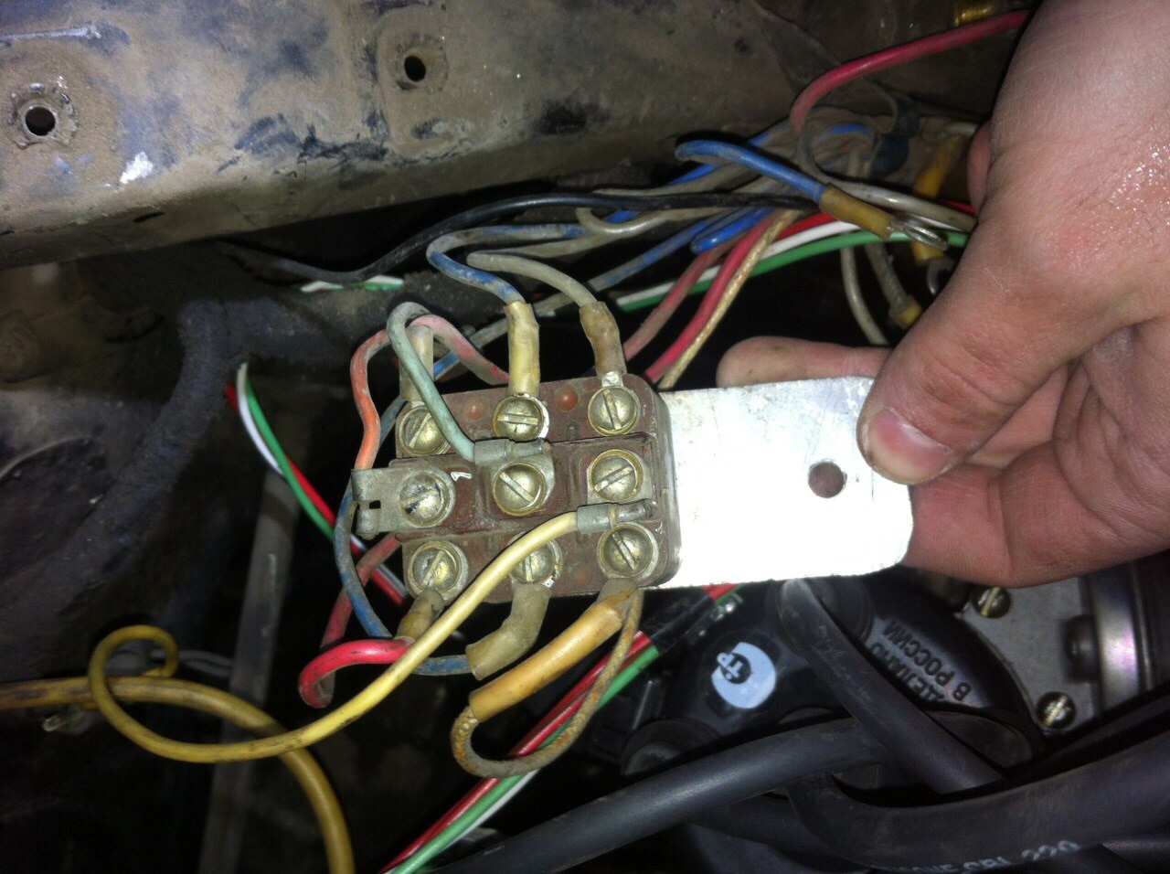

Спасибо за ответы) интуитивно накинул красный ( может и оранжевый) провод и все чики чики. работает просто прекрасно, если раньше на подносе только работала, то сейчас все как надо. Стоит какой то тумблер, что это и для чего ?
Сообщения: 4938
Поблагодарили: 242 раза
Re: Никак не найдут +
Сообщение СержНовоч » Сб мар 07, 2015 23:12 pm
Старый хозяин что-то замутил. Тумблер - переключатель "3-направления ". Никто тебе не подскажет, пока сам не разберёшься куда какой провод идёт, и в чём отличие от заводской схемы.
Сообщение NoComments » Вт мар 10, 2015 5:25 am
Это переключатель катушек зажигания. Я вижу на нем три провода штатной проводки, которые к катушке шли, в среднем ряду. У них клеммы характерные.
Сообщения: 4938
Сообщение СержНовоч » Вт мар 10, 2015 8:54 am
NoComments писал(а):Это переключатель катушек зажигания.
Вау! Тогда мне кажется это крутая противоугонка! Вторая катушка под сиденьем водителя, а ВВ провод заведён под обшивку в районе заднего места!
