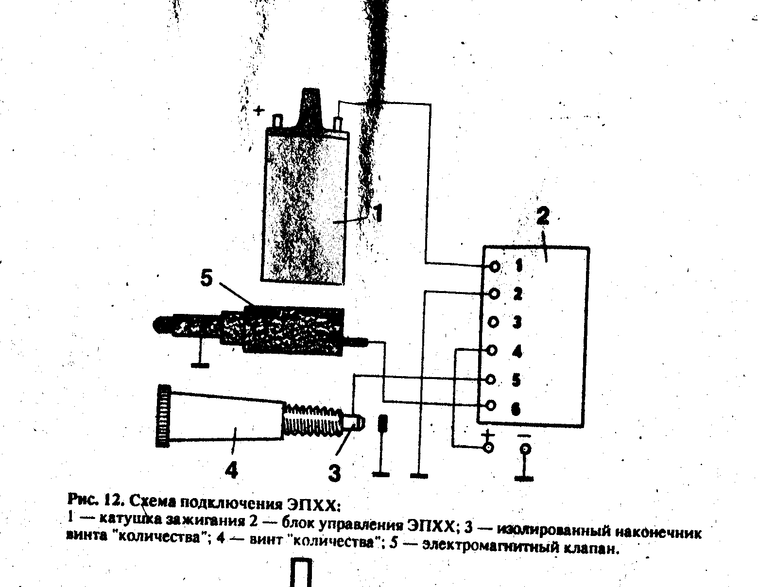

Всем доброго времени суток. Появился у меня карбюратор от восьмёрки до этого стоял родной 126 и теперь хочу подключить эту систему эпхх как это сделать. Заранее все спасибо

Эта схема для Волг где уже был ЭПХХ
Блок ЭПХХ обычный для Волг. Но есть аналогичные на те же обороты, но не требующие релюхи. Пятиконтактный вроде. Номера конечно не помню.

Блок управления (АЗЛК-2141 с карбюраторм Солекс) 502.3761, аналоги (311.3763) "Астро" и т.д. - по характеристикам почти как родные для К-151.
Подключать по схеме от ТАЗ 2108.

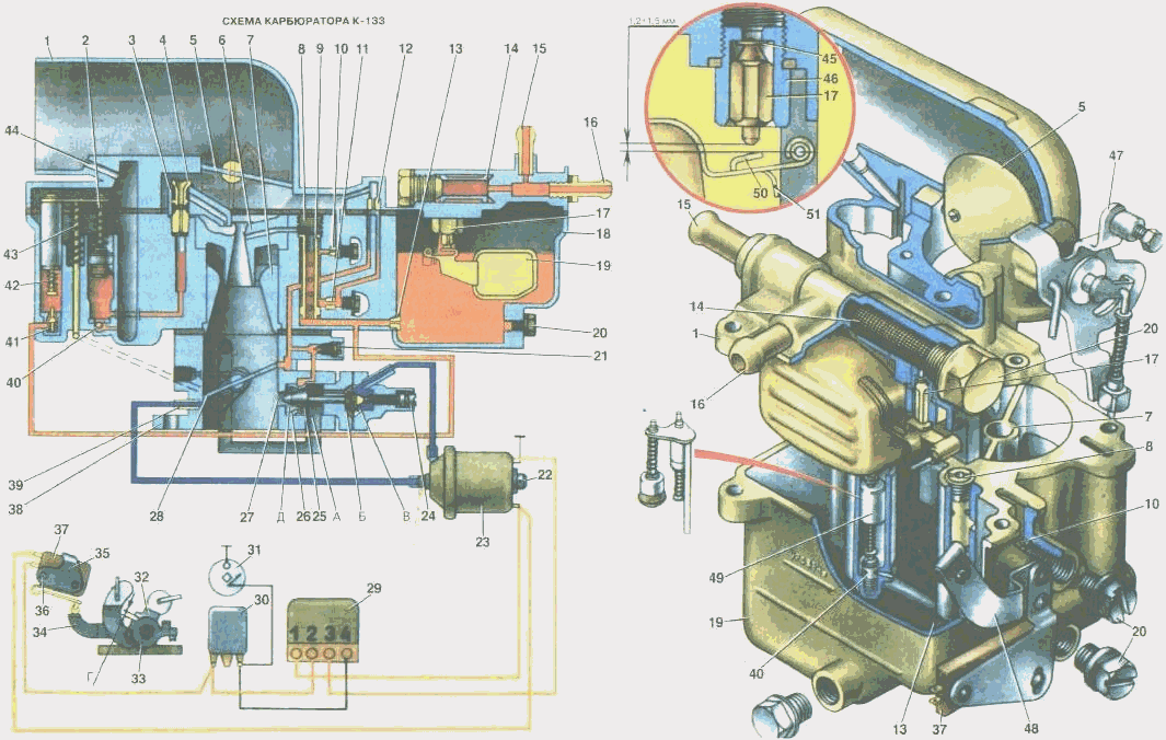

Клапан может иметь и другую конструкцию, всё зависит от того какой карб, солекс, озон от шохи или озон от семерки, у солекса и семерки такой как на картинке выше, у шохи выносной, к карбу подключается шлангочками(у РАФика тоже).
По теме, подключается так как на картинке, на карб внимание не обращате, это К-133, но подключение проводки и шлангочек такое же.
