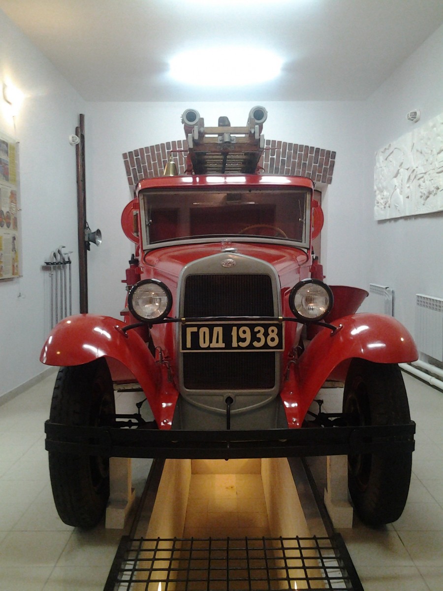

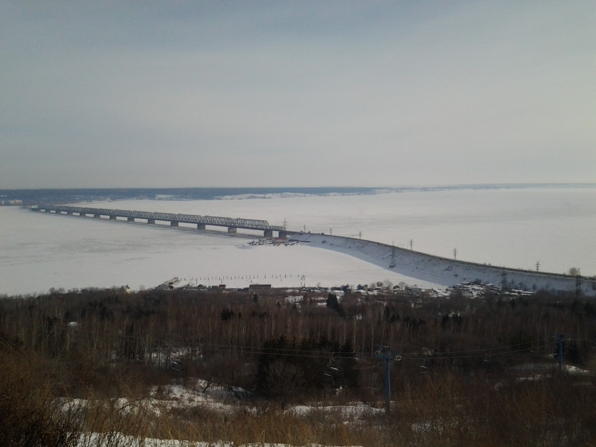

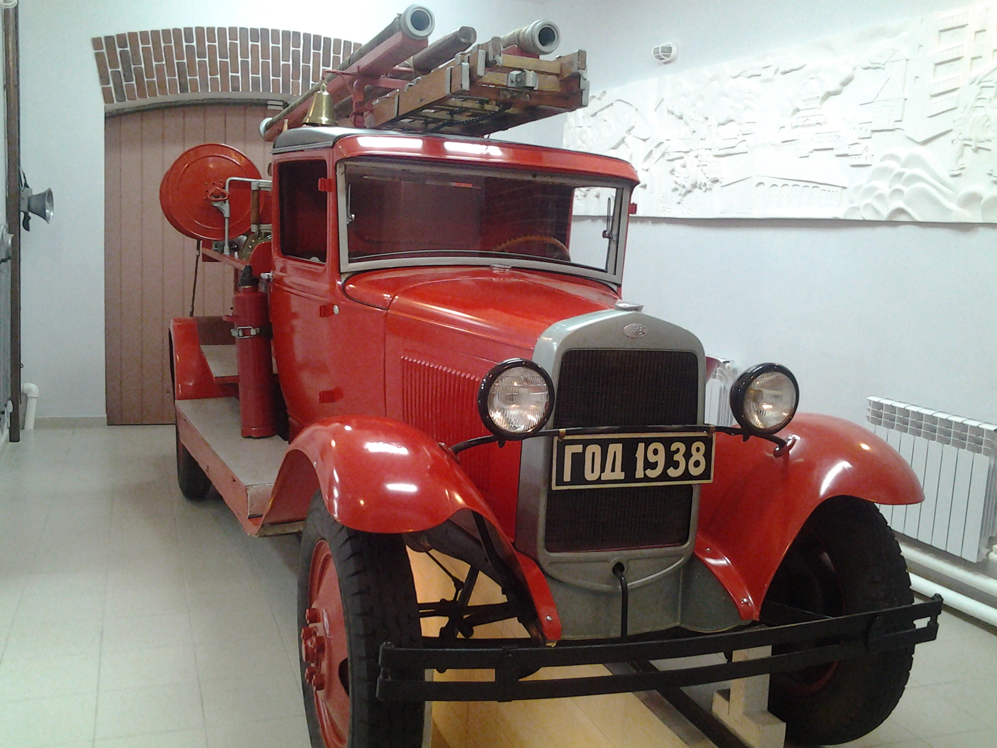

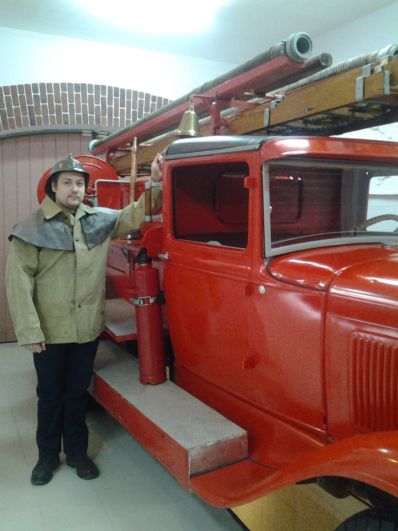

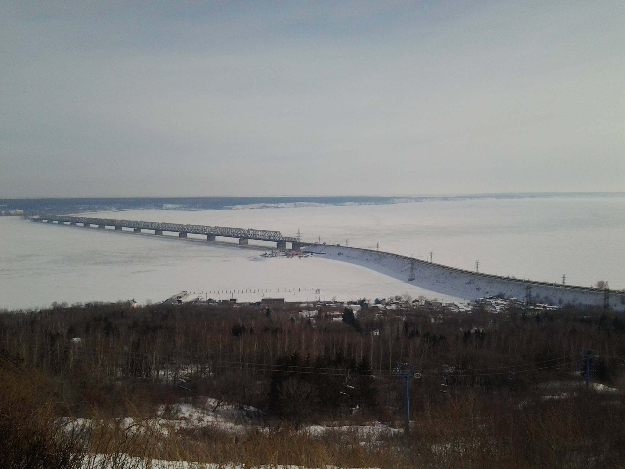

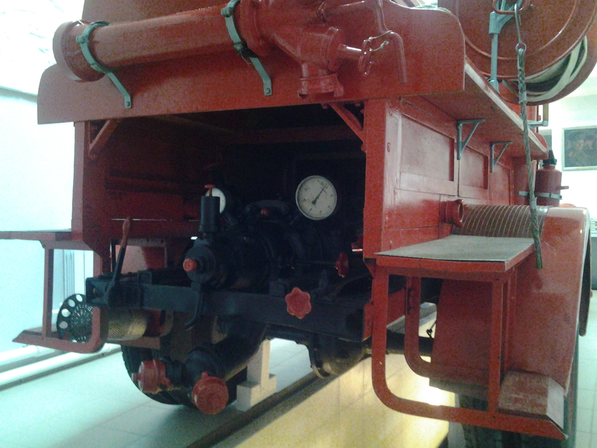

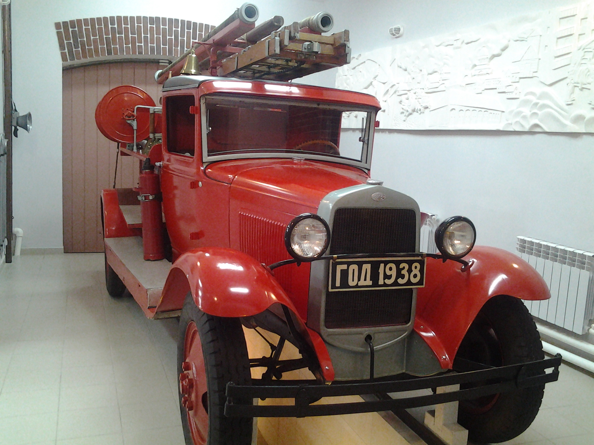

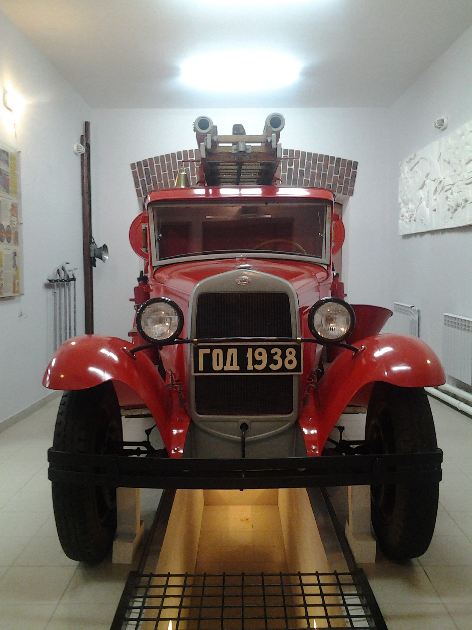

Несколько фотографий из музея пожарной службы в Ульяновске и общие

Ох уж этот злоебучий мост через Волгу, с пробками на обоих концах :nice:
Мы там когда в НН ездили - стояли что туда, что назад.
Сообщения: 11464
Поблагодарили: 386 раз
Re: Анкета TANKER
#1642
Сообщение TANKER » Вт мар 05, 2013 9:56 am
зато какая монументальная красота :nice:
Re: Анкета TANKER
#1643
Сообщение Sebastian » Вт мар 05, 2013 10:18 am
TANKER писал(а):зато какая монументальная красота
Мне лень пока идти фоткать живьём, просто возьмите бумажку в 500 рублей - там можете плюбоваться на не менее монументальное сооружение %)
Сообщения: 1888
Re: Анкета TANKER
#1644
Сообщение Эксцентрик » Вт мар 05, 2013 13:18 pm
солидарен :hey:

А Юра в форме - орёл!, Ещё бы топор и багор для острастки! :good:

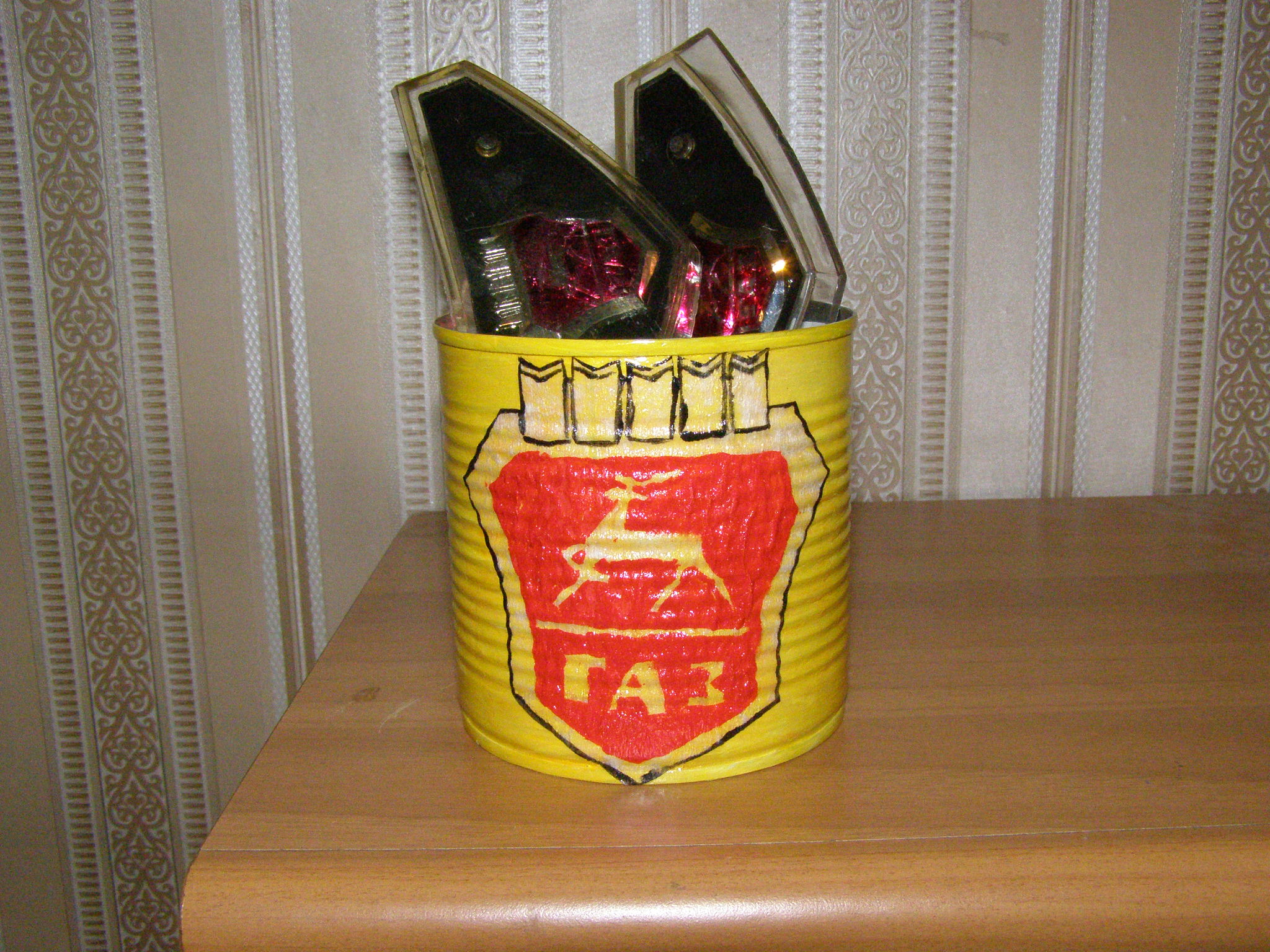

На неделе получил подарок, ручная работа однако :nice:

Сообщение Эксцентрик » Ср мар 06, 2013 17:04 pm
Новоделки? Кооператив? Оригинал?

Сообщение TANKER » Ср мар 06, 2013 17:46 pm
я про банку писал ) она для хранения мелких ништяков. а эмблемы кооперативные.

Сообщение Препод » Ср мар 06, 2013 19:58 pm
А я в процессе изготовления этого шедевра оленя за ногу держал)

Сообщение Эксцентрик » Чт мар 07, 2013 14:40 pm
Препод
Вот почему у него только 3 ноги прямые. Зачем погнул четвёртую?
