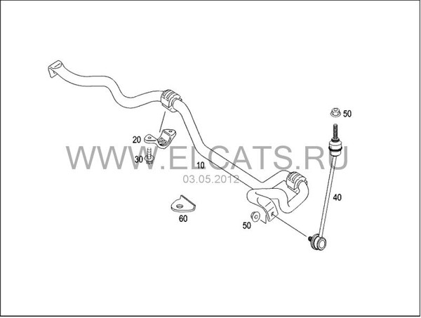

ed101utf8,
меньше резинок - выше жесткость.
на современных машинах стойки вообще 2мя "болтами" крепятся.

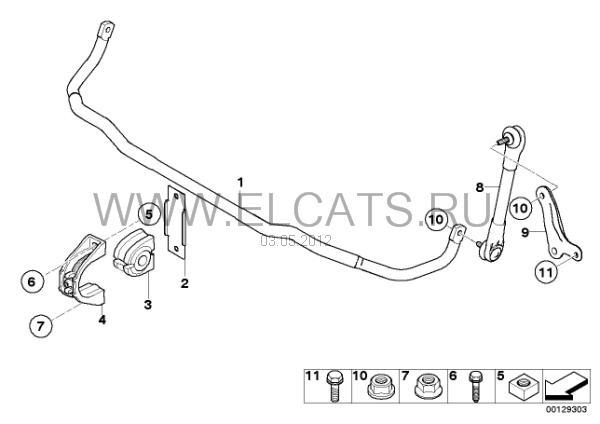

мерс s500 2010 года:

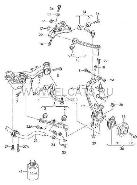

на ауди а8 2010 года совсем интересно:

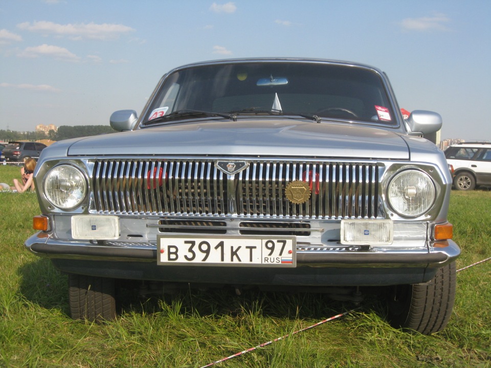

На этот раз фотографировал очень мало, особенно в субботу вторую когда был Ретро день и приехало много интересного, поэтому большинство интересных машин не попали в мой фото отчет.

С тонировкой так и ездишь?
