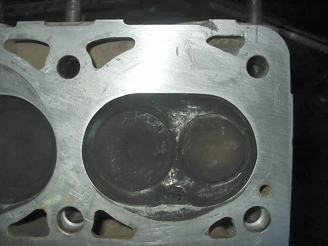

Фрезернул голову, малость таки накосячил - забурился вглубь на пару десяток. Бум надеяться, обожмется.
На днях надо ставить. Лееень, как же лееень... (с) Full Metal Alchemist

Ты это... давай.... не того! Назвался Mortis`ом - ставь голову!

Вот так, Mortis! Noblesse oblige. О какой лени может быть речь, когда в тебя так верят?!esveka писал(а):Назвался Mortis`ом - ставь голову!

Голову я так понимаю варили аргоном, а потом фрезернули? Здорово получилось!

Нахлобучил голову - половина гаек опять в мусор, так что прикрутить сразу не получилось. Зато проковырял в прокладке большие отверстия для тосола напротив самой горячей средней части башки, надеюсь будет ее поменьше плющить. [UPDATE: плющит меньше, зато весь тосол уходит в бошку через эти дырки и дальние цилиндры греются]. Когда вынимал штанги, вместе с одной выдернулся и толкатель - с проточками в нижней части у них это получается очень легко. Задолбался его обратно вставлять через верхние щели в блоке. Это Ice_Man'у на заметку, аккуратнее надо дергать.

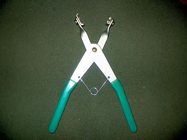

Прикупил себе клещи для пружинных хомутов:
Жить стало намного легче.
