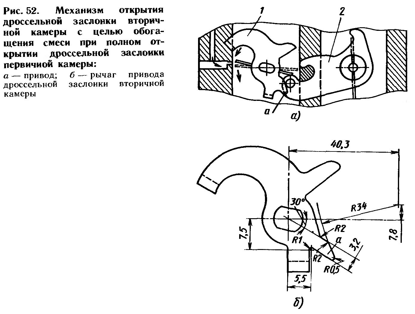

Здравствуйте, уважаемые Члены Клуба! Вижу что пути экономия топлива мало кому интересны, но все-таки рискну поделиться опытом адаптации ДААЗ 2107 ОЗОН.
Применение вакуумной системы управления др.заслонки вторичной камеры позволило экономить топливо, т.к. механика только разрешала открытие, а вакуумная камера открывала заслонку только при наличии нужного разряжения во впускном коллекторе.
Изменение формы рычага привода дроссельной заслонки вторичной камеры позволило приоткрыть ее на угол 10-12о , и подключить переходную систему до включения вторичной камеры и тем самым ликвидировать седловину на графике крутящего момента. Увеличение диаметра диффузора вторичной камеры до 30мм, против 25мм у штатного, позволило позволило улучшить наполняемость цилиндров, тем самым увеличить максимальный Мк на 2-3 Нм, а максимальную мощность увеличить на 4-5 кВт.

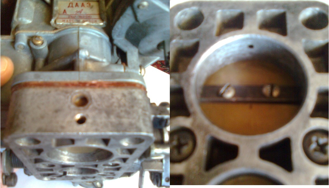

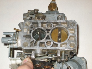

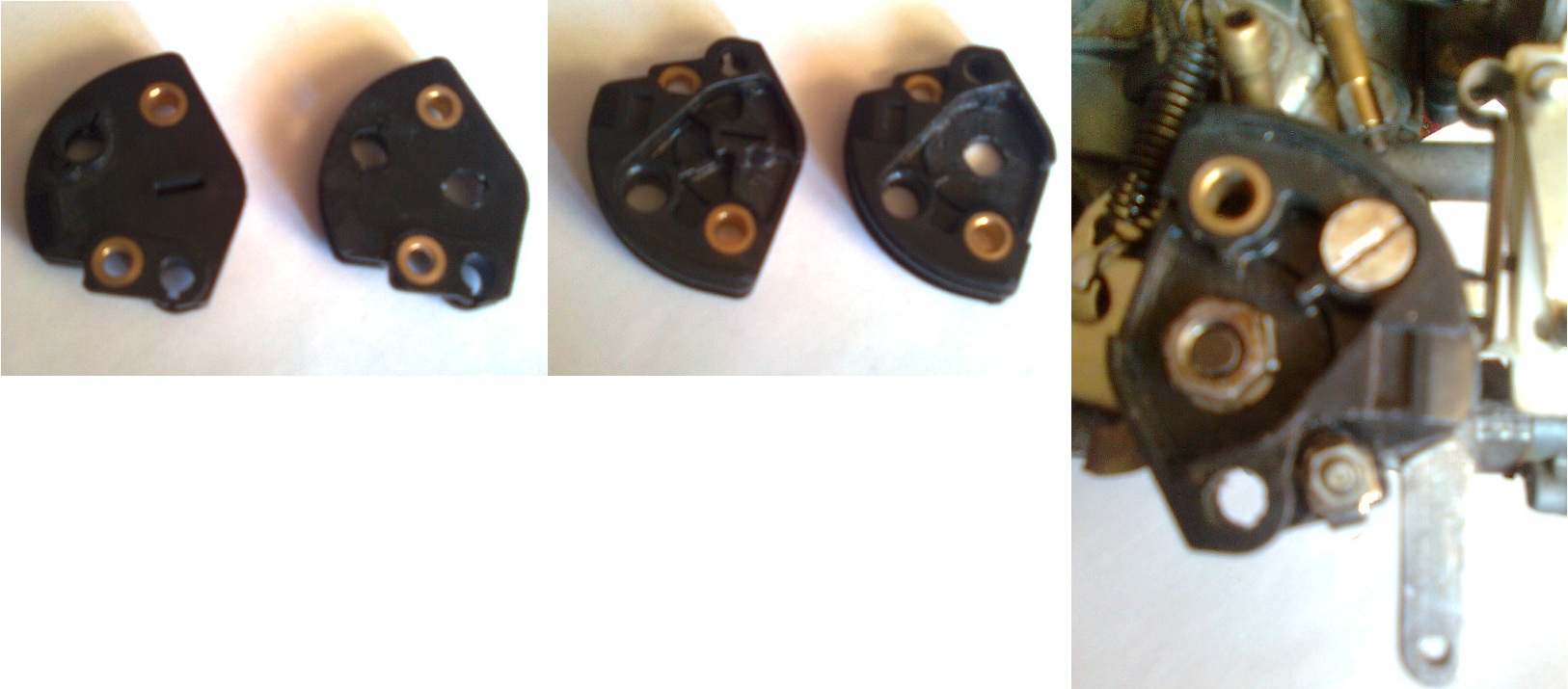

Mortis и Серый просили фото - пожалуйста.
2019-08-18 19.18.42.jpg (52.39 КБ) 16606 просмотров
2019-08-18 19.10.35.jpg (81.15 КБ) 16606 просмотров
2019-08-18 19.12.56.jpg (78.75 КБ) 16606 просмотров

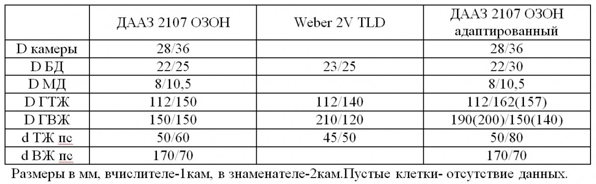

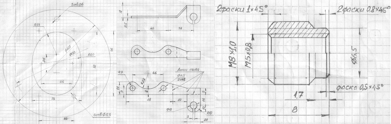

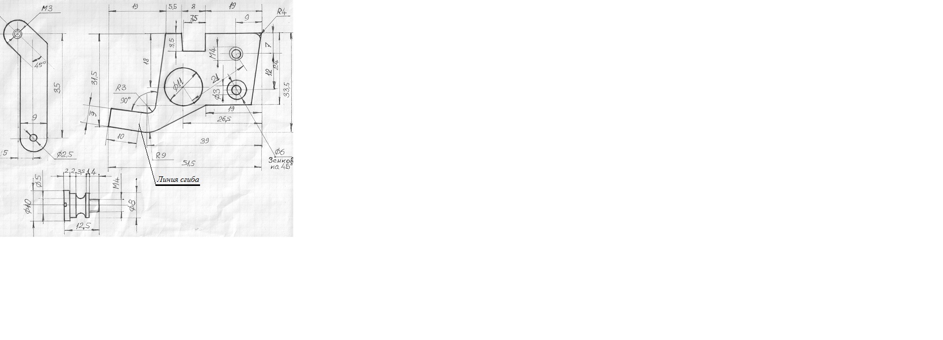

Я кому-то обещал выложить номиналы жиклеров,- выполняю обещание.
Номиналы указанные в скобках имеют право быть, но ГВЖ2к - 140, - самоделка. Все жиклеры из ряда номиналов ДААЗа.
Если у кого-то есть желание экспериментировать, но проблема с литературой, выкладываю чертеж рычага управления ДЗ2к, а так же схему с графиками изменений параметров.
Удачи на дорогах и во всех начинаниях!

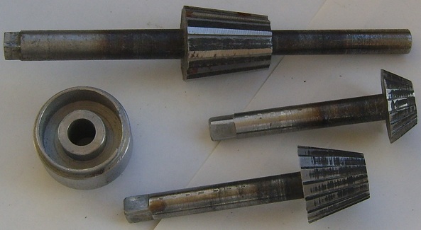

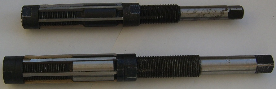

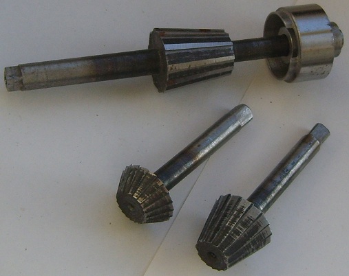

Изначально построил профиль требуемого диффузора на миллиметровке, сохранив при этом угол раструба и высоту горловины от плоскости разъема с корпусом ДЗ. По этому профилю вычертил требуемые инструменты - конические развертки, 3 шт. и центрующюю втулку. Развертки и втулку изготовил в колхозном РМЦ на токарном и фрезерном станках, режущие кромки подзакалил.
Двумя регулирующимися развертками 23-26мм и 26-29,5мм последовательно через 0,5мм за проход развернул горловину до 30мм, выход перьев позволяет 30мм. Далее снизу конической разверткой сформировал раструб, а после в два приема двумя коническими развертками сверху сформировал горловину. Развертки при этом центровались втулкой, установленной во входе воздушного канала диффузора. Острые кромки притупил надфилем. При формировании раструба происходит прободение в нижнее отверстие крепления вакуумной камеры, поэтому нижний болт впоследствии укоротил, сквозное отверстие залил эпоксидной смолой со стружкой. Поверхность диффузора обработал мелкой шкуркой и заполировал.
Малая ветвь вентиляции картера изменениям не подвергалась.
Метода расширения диффузоров обеих камер описывалась АВ Дмитриевским и ВФ Каменевым для классических тазиков с двигателями 1,6л. Диффузор первой камеры также расширяли до 26 и даже до 28мм, правда при этом увеличивали камеру в заводских условиях до 32мм. В гаражных условиях расширение возможно только до 24мм при штатном размере камеры, т.к. если пытаться расширить камеру до 32мм уничтожаются отверстия переходной системы и истончаются стенки камеры.
Расширение диффузора первой камеры не производил, т.к. это приводит к более позднему включению второй камеры.
Выкладываю фотографии инструмента.

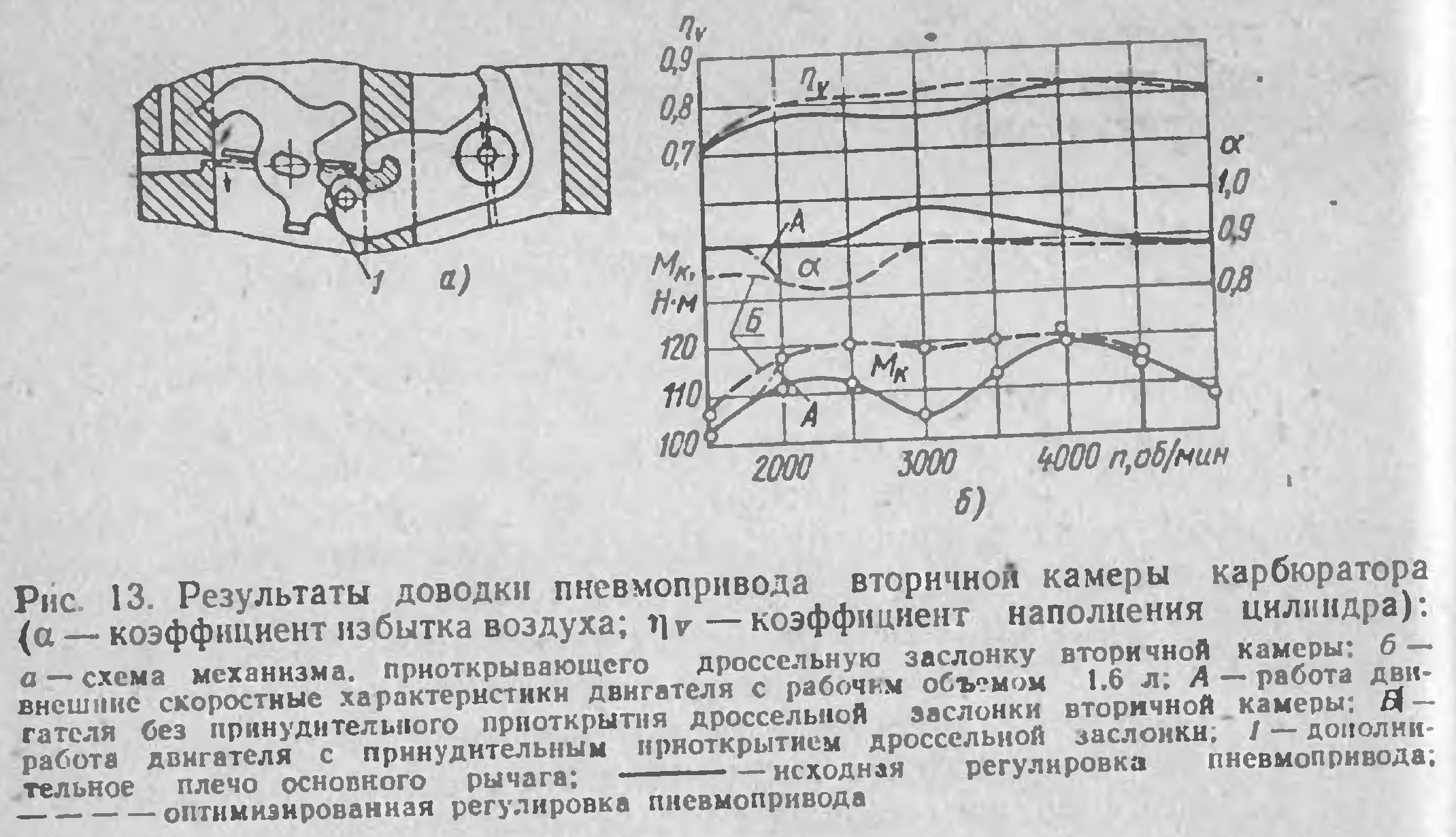

Stich
На этой странице уже приводились графики усовершенствованного вакуумного привода. Если внимательно посмотреть, то видно как подрос ηv - коэффициента наполнения, как подрос Mк - крутящий момент и как снизился α - коэффициент избытка воздуха. Извини все эти показатели - показатели "моСчи". Это конечно блохи по сравнением с V8 5,7л, но все-таки заметно.

- жиклеры производства ДААЗ для экономичного экстерьера α = 0,94: ГВЖ200(от 2101-1107010-03), ГТЖ140(от 2103-1107010), ГТЖ120(от 2101-408-1107010 или 2101-1107010-11),ТЖ пс2к80(от 2103-1107010);
- переходник главного воздушного жиклера.
Рычаг привода ДЗ2к, сектор тросового привода, кронштейн крепления оболочки троса, штуцер отбора вакуума для ВР распределителя, переходник главного воздушного жиклера, - изготавливаются отдельно(чертежей в электронном виде пока нет, по появлении выложу).
Есть еще один вариант "динамики пенсионера на дачу", правда не проверенный:
- жиклеры производства ДААЗ, экстерьер α = 1,04: ГВЖ200(от 2101-1107010-03), ГТЖ150(от 2103-1107010-01 или 2106-1107010), ГТЖ130(от 2101-1107010-01(03) или 2106-1107010),ТЖ пс2к80(от 2103-1107010);
- малый диффузор Ø10,5мм с маркировкой "4,5"(со штифтом) от ДААЗ-2107.
Да, признаю, занятно.
Надо пересмотреть своё отношение к вакуумным вторичкам. :nice:

BT878A
Ув.BT878A, ты возможно, судя по молчанию, уже передумал заниматься, но все равно выкладываю, как обещал, эскизы деталей потребных для адаптации.
Рычаг привода ДЗ2к, чертеж приводился ранее из книги Дмитриевского. Можно его и технологию его изготовления несколько упростить. В заготовке формируем осевое отверстие и прикрутив штатный рычаг к заготовке обрабатываем по контуру штатного рычага, при этом оставляем часть металла для "носика", который обрабатываем позже. Последняя операция - изгиб хвостовиков.
Рычаг привода ДЗ1к, состоит из двух деталей, изготавливается и изгибается по эскизу. Детали соединяются винтом М3 с потайной головой, торец винта раскернивается с тыльной стороны, при этом следует обеспечить свободное вращение деталей относительно друг друга. Верхняя часть детали с резьбовым отверстием М3 в последствии была уменьшена до ширины 7мм, деталь служит для крепления возвратной пружины.
Сектор тросового привода от ДААЗ-2108 Солекс, легко дорабатывается долотом. Все понятно из фотографий. Центральное отверстие Ø7мм. Сектор тросового привода на рычаге привода ДЗ1к закрепляется фигурным винтом М4 через шайбу-гровер. Трос привода на секторе крепится зажимом и винтом М3 с гайкой. На фото доработанный сектор справа.
крепления оболочки троса, изготавливается и изгибается по эскизу.
Переходник для кастрюли воздухана, изготавливается по эскизу, 3 болта М6 длиной 30мм со сплошной резьбой к переходнику крепятся сваркой.
Штуцер отбора вакуума для ВР распределителя, латунная трубка Ø6мм длиной 25-30мм с наружной резьбой М5.
Фигурный винт М4, токарная деталь, изготавливается по эскизу.
Переходник главного воздушного жиклера (для использования ГТЖ в качестве ГВЖ), токарная деталь, материал латунь, бронза.
Доработка корпуса дроссельных заслонок состоит в сверлении сквозного отверстия в поддроссельное пространство 2-й камеры Ø2,5мм для отбора вакуума для клапана ЭПХХ. Внешняя часть отверстия рассверливается на глубину 5мм и нарезается резьба М5.
Доработка корпуса диффузоров мною описывалась ранее.
Удачи тебе во всех начинаниях!
