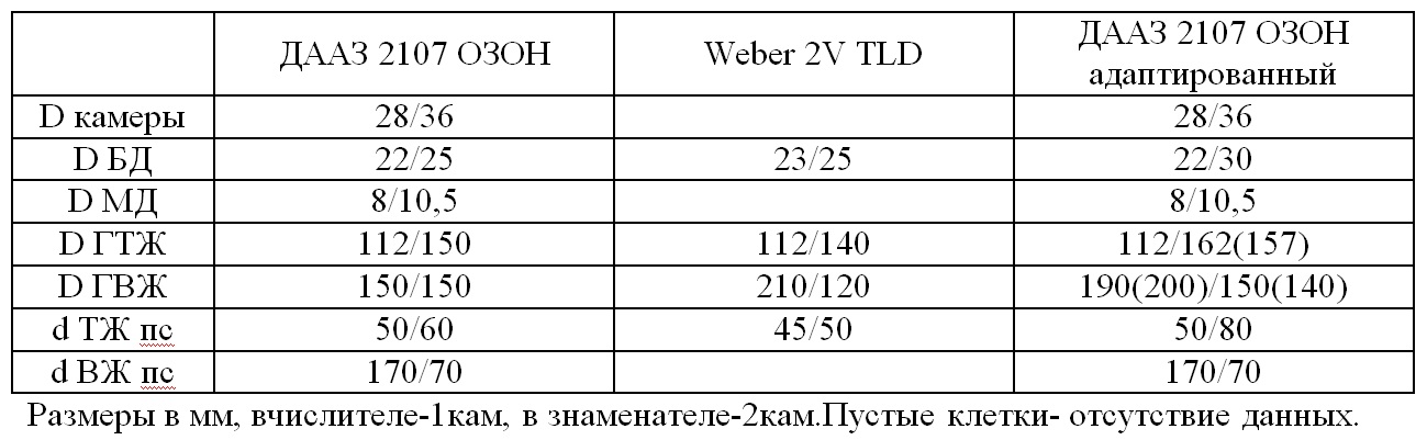

Я кому-то обещал выложить номиналы жиклеров,- выполняю обещание.
Номиналы указанные в скобках имеют право быть, но ГВЖ2к - 140, - самоделка. Все жиклеры из ряда номиналов ДААЗа.
Если у кого-то есть желание экспериментировать, но проблема с литературой, выкладываю чертеж рычага управления ДЗ2к, а так же схему с графиками изменений параметров.
Удачи на дорогах и во всех начинаниях!

- уплотнитель стыка карб-перходник;
- возвратная пружина рычага привода;
- кронштейн крепления оболочки троса;
- сектор тросового привода;
- штуцер отбора вакуума для ВР распределителя;
- жиклеры производства ДААЗ для экономичного экстерьера α = 0,94: ГВЖ200(от 2101-1107010-03), ГТЖ140(от 2103-1107010), ГТЖ120(от 2101-408-1107010 или 2101-1107010-11),ТЖ пс2к80(от 2103-1107010);
- переходник главного воздушного жиклера.
Рычаг привода ДЗ2к, сектор тросового привода, кронштейн крепления оболочки троса, штуцер отбора вакуума для ВР распределителя, переходник главного воздушного жиклера, - изготавливаются отдельно(чертежей в электронном виде пока нет, по появлении выложу).
Есть еще один вариант "динамики пенсионера на дачу", правда не проверенный:
- жиклеры производства ДААЗ, экстерьер α = 1,04: ГВЖ200(от 2101-1107010-03), ГТЖ150(от 2103-1107010-01 или 2106-1107010), ГТЖ130(от 2101-1107010-01(03) или 2106-1107010),ТЖ пс2к80(от 2103-1107010);
- малый диффузор Ø10,5мм с маркировкой "4,5"(со штифтом) от ДААЗ-2107.

BT878A
Ув.BT878A, ты возможно, судя по молчанию, уже передумал заниматься, но все равно выкладываю, как обещал, эскизы деталей потребных для адаптации.
Рычаг привода ДЗ2к, чертеж приводился ранее из книги Дмитриевского. Можно его и технологию его изготовления несколько упростить. В заготовке формируем осевое отверстие и прикрутив штатный рычаг к заготовке обрабатываем по контуру штатного рычага, при этом оставляем часть металла для "носика", который обрабатываем позже. Последняя операция - изгиб хвостовиков.
Рычаг привода ДЗ1к, состоит из двух деталей, изготавливается и изгибается по эскизу. Детали соединяются винтом М3 с потайной головой, торец винта раскернивается с тыльной стороны, при этом следует обеспечить свободное вращение деталей относительно друг друга. Верхняя часть детали с резьбовым отверстием М3 в последствии была уменьшена до ширины 7мм, деталь служит для крепления возвратной пружины.
Сектор тросового привода от ДААЗ-2108 Солекс, легко дорабатывается долотом. Все понятно из фотографий. Центральное отверстие Ø7мм. Сектор тросового привода на рычаге привода ДЗ1к закрепляется фигурным винтом М4 через шайбу-гровер. Трос привода на секторе крепится зажимом и винтом М3 с гайкой. На фото доработанный сектор справа.
крепления оболочки троса, изготавливается и изгибается по эскизу.
Переходник для кастрюли воздухана, изготавливается по эскизу, 3 болта М6 длиной 30мм со сплошной резьбой к переходнику крепятся сваркой.
Штуцер отбора вакуума для ВР распределителя, латунная трубка Ø6мм длиной 25-30мм с наружной резьбой М5.
Фигурный винт М4, токарная деталь, изготавливается по эскизу.
Переходник главного воздушного жиклера (для использования ГТЖ в качестве ГВЖ), токарная деталь, материал латунь, бронза.
Доработка корпуса дроссельных заслонок состоит в сверлении сквозного отверстия в поддроссельное пространство 2-й камеры Ø2,5мм для отбора вакуума для клапана ЭПХХ. Внешняя часть отверстия рассверливается на глубину 5мм и нарезается резьба М5.
Доработка корпуса диффузоров мною описывалась ранее.
Удачи тебе во всех начинаниях!
