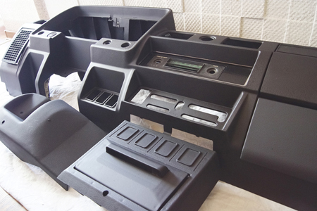

Покрасил торпеду матовой чёрной краской (по пластику) из баллончика! Смотрится опупенно! Сделаю внутри шумоизоляцию и выложу фотки.
Покрасил торпеду матовой краской. Смотрится здорово!

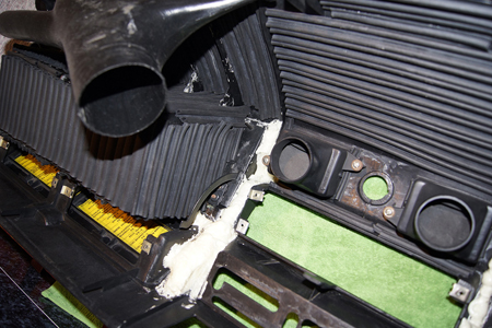

Вот обклеил торпеду дверными уплотнителями. Дёшево надёжно и практично (надеюсь))) Белое - это остатки пены.
