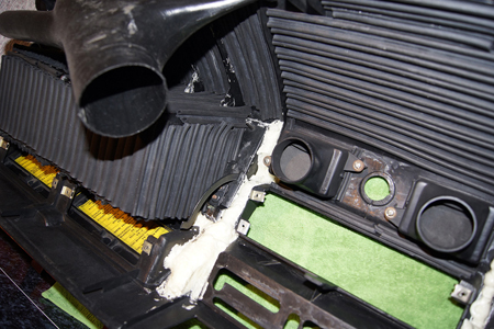

Здравствуйте, всем! Снял торпеду на 24-10. Хочу помыть, покрасить и запенить её, чтобы шума поменьше было. Она пустая как барабан, любой шум резонирует и усиливается. Думаю, изнутри, где возможно, запенить её монтажкой, а поверх пены нанести битумную шумогидоризоляцию из аэрозоля (чтобы влагу не впитывала). Что думаете по этому поводу? Кто-нить делал так или как-то вроде этого? Хочу покрасить её матовой чёрной краской аэрозольной. Чтобы текстуру пластика залило краской и в него пыль не осаждалась. Кто-нить красил панель?? И ещё... хочу заглушить центральные воздуховоды, чтобы пыль с улицы не проникала . Эти решётки вечно грязные, у кого ни посмотрю... Хочу избавиться от центральных. Проветриваться и через окно можно. Что скажете? Спасибо.

Эксперимент с запениванием торпеды потерпел фиаско.)) Выглядит всё стрёмно и неубедительно в части эксплуатационных ожиданий. Пену оставил только в некоторых местах, основную часть удалил. Буду что-то другое мастырить.)

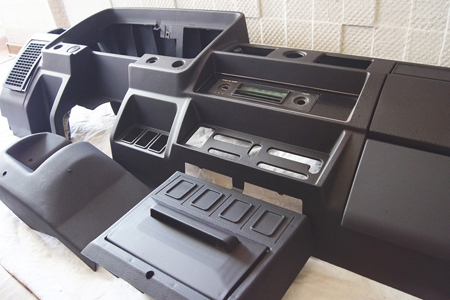

Покрасил торпеду матовой чёрной краской (по пластику) из баллончика! Смотрится опупенно! Сделаю внутри шумоизоляцию и выложу фотки.
