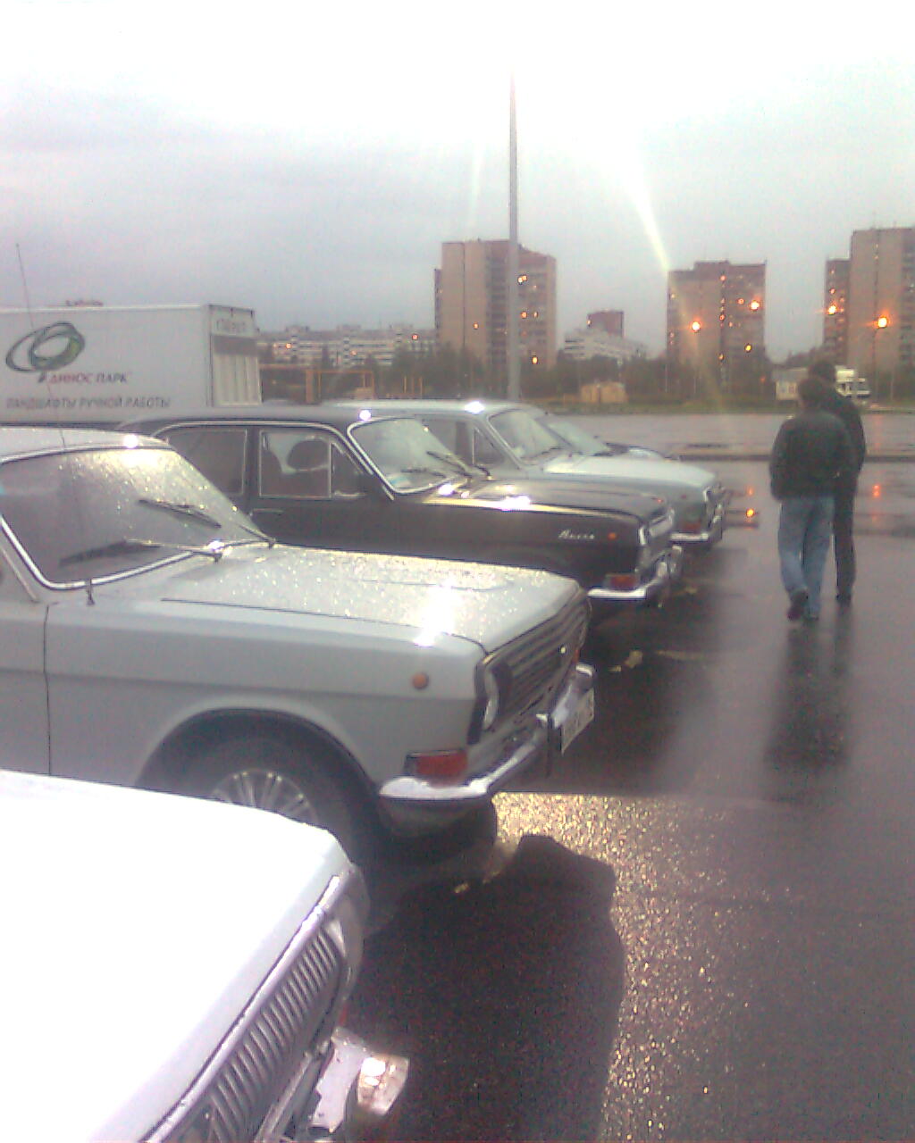

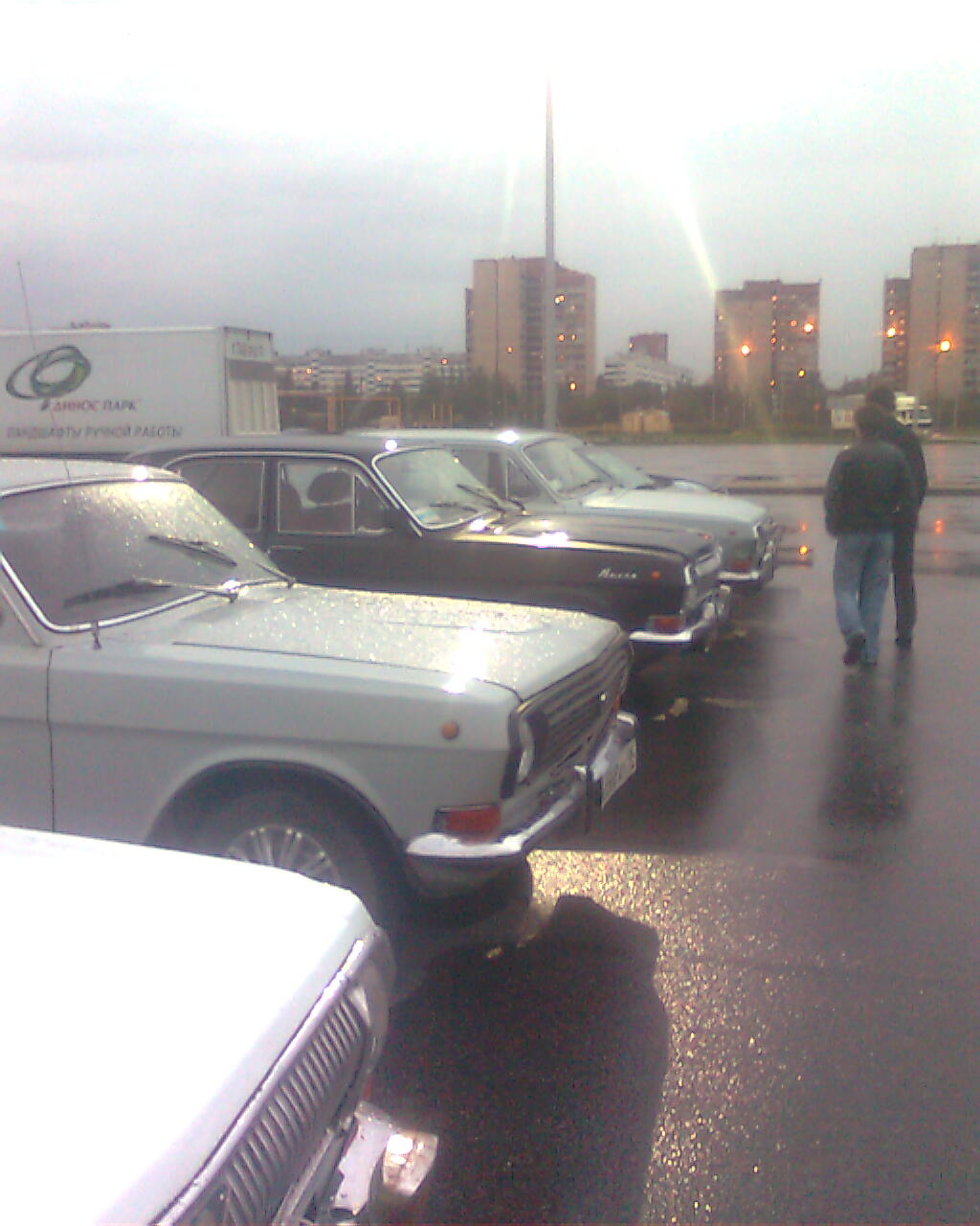

Черный седан. Только 2 цвета: чёрный и хром. Решётка "китовый ус", ручки дверей старого образца, под нормальный хват руки, штампованные родные диски с колпаками… Именно такая машина занимала мою голову и сердце, именно её я искал и в конце-концов нашёл в марте 2009...
