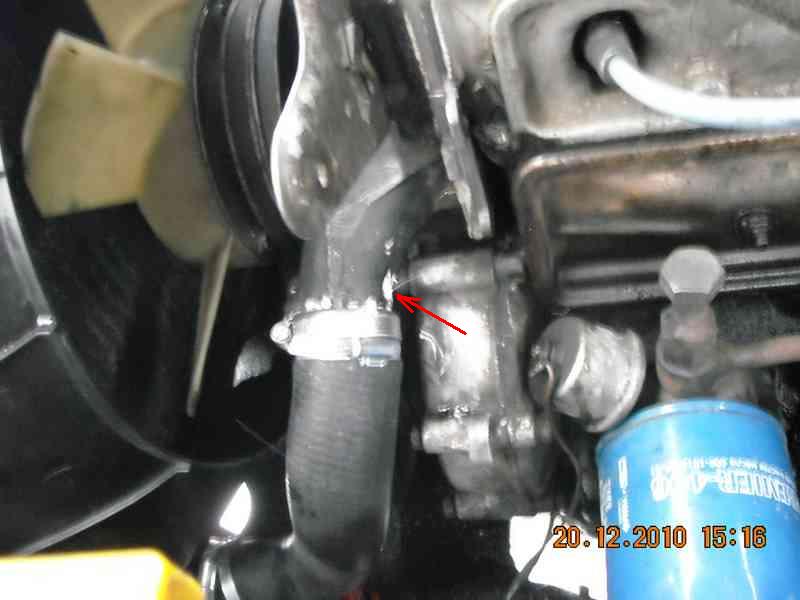

Сообщение Шмель Свирыч » Пн дек 20, 2010 9:53 am
:sos:
Тосол течёт с нижнего патрубка. В месте стыковки помпы скатывается хорошая такая струйка.
Купил новый патрубок, поставил на герметик, новые хомуты - выдержал по инструкции - всё равно течёт после пробега.
Возможные причины:
- трещина в блоке помпы
- герметик не сел, возможно плохо обезжирилось
- хомут г..о. Норма не держит.
Кстати, при установке патрубка такое ощущение что он короче на 1-2 см чем надо.

Сообщение Mortis » Пн дек 20, 2010 10:28 am
Шмель Свирыч
А на герметик по феншую сажал? Надо насадить, дать ему застыть и только потом хомут затягивать. Иначе он весь выдавится и толку ноль.

Сообщение Sano » Пн дек 20, 2010 10:52 am
Той зимой тоже побежало со всех патрубков. Купил новые и почувствовал разницу в мягкости. Из набора на 3110 с 402-ым подошли несколько патрубков, их и поставил. Течь перестало сразу. Часть хомутов старых оставил. Погляди помпу, может и правда трещина. Если сильно течет, заметишь. В труднодоступных местах телефоном снимаю и пересматриваю.

Сообщение Шмель Свирыч » Пн дек 20, 2010 13:04 pm
Mortis писал(а): А на герметик по феншую сажал?
да вроде. Протёр тряпкой, намазал ровным слоем, 30 минут ждал. Герметик правда белый, красного не было под рукой.
Допускаю попадание на него тосола, тк я им до сих пор пропитан.
Sano писал(а):Купил новые и почувствовал разницу в мягкости
два шланга новые, мягкие, ощущение что коротковаты
Sano писал(а):Погляди помпу, может и правда трещина
Это будет оч. плохо. Помпе 2 месяца. :buhalo:

Сообщение Mortis » Пн дек 20, 2010 13:07 pm
Шмель Свирыч
30 минут мало, это ж тебе не эпоксидка. Часов на несколько оставь. Я на ночь оставлял, когда надо было надеть шланг на погрызенный коррозией патрубок.

Сообщение Шмель Свирыч » Пн дек 20, 2010 13:15 pm
Mortis писал(а):30 минут мало, это ж тебе не эпоксидка. Часов на несколько оставь. Я на ночь оставлял, когда надо было надеть шланг на погрызенный коррозией патрубок.
В смысле 30 мин подождал пока подсохнет и одел патрубок. Через часа полтора залил тосол, так и оставил на ночь.
Если помпа нормальная, тщательным образом всё очищу, обезжирю, намажу красным герметиком, новые хомуты (нифига не нормовские), может даже трубку больше найду. И на 3 дня для закрепления.
Если и это не поможет,тогда 0.5 куба М-400.

Сообщение Наиль » Пн дек 20, 2010 15:27 pm
Шмель Свирыч а как себя чувствует прокладка между помпой и головкой блока? Может оттуда ссыт? Вспомни когда плмпу ставил нормальная там прокладочка была?

Сообщение Mortis » Пн дек 20, 2010 15:57 pm
Шмель Свирыч
Я имел в виду, что хомут затягивать надо не раньше, чем герметик полностью затынет. Т.е. намазал, сразу надел шланг и оставил на ночь. Утром затянул и можно тосол заливать.

Сообщение Шмель Свирыч » Пн дек 20, 2010 16:37 pm
Всё сходится, ребёночек не наш. Не то чинил яп.. м..ь!
дырка в чугундии новой помпы. Бл... 2 месяца всего прошло
-2Круб. Ур..ы, слов нет. :censored: :censored: :buhalo:
В обед поехал домой на прикол ставить, решил ещё раз посмотреть при свете солнца на это безобразие. Сжал верхний патрубок и увидел тоненькую струйку.
Пардон за качество, вот фотография:
Может как-то можно заделать дырочку?

Сообщение Шмель Свирыч » Пн дек 20, 2010 16:40 pm
Хомута и герметик криво стоят в тестовом режиме, утром оч. расстроился, не обращайте внимание

Сообщение Scy.thian » Пн дек 20, 2010 16:45 pm
Шмель Свирыч писал(а):Может как-то можно заделать дырочку?
Эпоксидкой . Тока сливать придётся . Полоску стеклоткани на эпоксидке , хорошо-бы вокруг ...
А ещё - приходилось пользоваться пломбировочным материалом (пломбы стоматологи ставят ) . Зверюга состав . Чугун клеит - замечательно . Есть знакомый стоматолог ?
На крайняк и хомутом с резинкой зажать можно . Временно .

Спасибо !
Адская штуковина =)

Шмель Свирыч писал(а):Спасибо !
Адская штуковина =)
:regard:
Зы. Его ещё и купить нуно ...

ОКСАЛ у нас этот карандаш называется.

Сообщение Наиль » Пн дек 20, 2010 23:25 pm
У меня жена стоматолог. По её информации пломбировочный материал стоит 1000 руб за один тюбик (цена в специализированном магазине) + там ведь лампа ещё галогеновая нужна для того, чтобы этот материал застыл. Это что касается световой пломбы.
А есть ещё материал химического отверждения, стоит примерно столько же, но для его застывания лампа не нужна, он двухкомпонентный, смешивается из двух тюбиков.

Сообщение Scy.thian » Пн дек 20, 2010 23:41 pm
Наиль писал(а):У меня жена стоматолог. По её информации пломбировочный материал стоит 1000 руб за один тюбик (цена в специализированном магазине) + там ведь лампа ещё галогеновая нужна для того, чтобы этот материал застыл. Это что касается световой пломбы.
О-о-о двухкомпонентным я и пользовался . Токо был порошок и жидкость . Вроде как полимер и мономер ... При затвердении - на вид слоновая кость .
:nice: Просроченным ... :mad: Чудесно клеит ...
Мона отсыпать по капельке , наверное ... :mad: Неужели на одну пломбу , сразу тюбик замешивается ? Там все зубы можно залепить им , если всё размешать .
