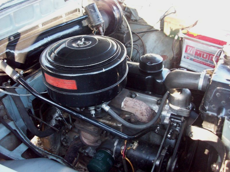

Сообщение Лосяш » Вт мар 29, 2011 22:47 pm
Стараюсь. жаль комп не утащить к машине. а то могу что нибудь не то намерить. :maddude:
-- 31 мар 2011 23:36 --
а такой вопрос. Почему вот завел двигатель выбрал обороты когда выхлопная впадает в резонанс и затихает, и слушаю звуки из двигателя.
слышно как побрякивает помпа. включаю фары и тут же из под капота идет гул. включаю обогрев, гул усиливается. все выключаю он пропадает. от чего это?прям выть начинает. подшипники хорошие. может что то с диодным мостом?ну прям воет под нагрузкой. без нее практически нет воя. только если оооооооочень прислушатся. Знатоки, обращаюсь к вам за советом. такого раньше никогда не было.
-- 09 апр 2011 22:02 --
И все тапки почему он воет?может так и надо? :fool2:
