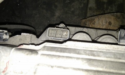

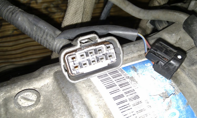

-- Пт сен 21, 2012 23:35 pm --
George писал(а):если мотор и акпп пришли отдельно значит впарили что было, а так все взаимозаменяемо даже с UZ серией. ВОзможно кто-то (мотор или акпп) для 4wd
Кароче пи... полный!!! George, ты оказался абсолютно прав!George писал(а):ты проверь что фишки акпп подходят %)
Впарили мне фигню. Мало того, что дырки на маховике разные, ну да фиг с ними, переживу....
Так еще и фишка управления коробой совсем другая.... я в расстройстве...
Народ, нид хелп!
-- Сб сен 22, 2012 22:06 pm --
В общем...
поизучал схемы, выяснил, что нужно протянуть от мозга еще 2 провода для еще 2-х клапанов и придумать как подключить без фишки
но, возникает вопрос, а мои мозги смогут управлять 5-ти ступкой?
знатоки, отзовитесь (фото мозгов есть где-то выше)...
я полагаю, что у меня мозги универсальные и все должно прокатить
только не понятно как мозг различает 4-х и 5-ти ступы?..
