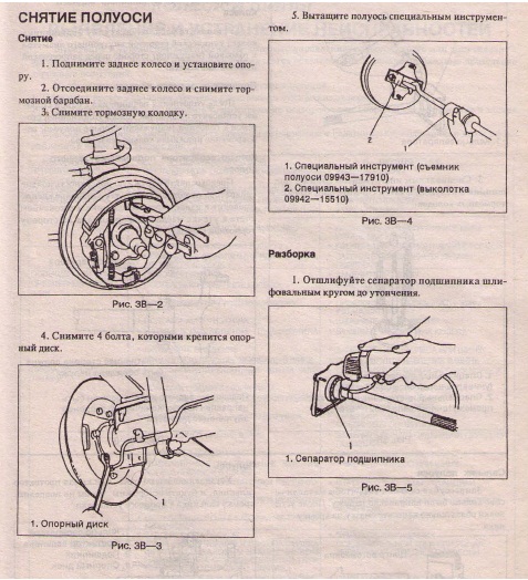

А вот что говорит нам руководство по ремонту Daewoo Damas (69 Mb, pdf, стр 135-136). Таки-да, там обратным молотком выбиваем полуось, а затем болгаркой спиливаем подшипник.
Новый точечный рисунок (2).jpg (115.04 КБ) 21983 просмотра

Так а вторая полуось вылезла? Если да, то фланцем прикрути к закоревшей и постукивая/покачивая за прикрученную вынимешь.

Есть же народный способ обратного молотка, это кирпич и веревка :nice: В твоем случае пригодится цепь и бордюрный камень :mad:

Стучал кувалдометром через надетый барабан. Барабан конечно пружинит малость, но все же кувалдометр... Тут еще засада - машина легкая, при каждом ударе на козлах шатается :). По-хорошему съемник нужен резьбовой, но мешает тормозной щит. Если бы не он, можно было бы банальными стяжками для пружин полуось вытянуть.

А у тебя там сварочник есть? Тупо штырь, а на нём какая-нибудь херовина тяжелая. Единственная легкая заморочка - как приладить к полуоси: за болт\шпильку там, или ещё как.
К полуоси-то приладить легче всего. А вот херовины тяжелой нет, а чтобы ее купить, нужно добраться до цивилизации своим ходом, на что может уйти целый день.

дааанууу... Волговское колесо 20 килограмм весит. На арматурину его нанизать, или на цепь, как выше сказали. Там махнуть-то надо несколько раз. И бусика к полу приварить, чтоб не шатался)

Mortis писал(а):А на арматурину надо что-то цилиндрическое... Стоп! Йопт, у меня же матрицы прессовые валяются - чижолыя! Жаль дырочка в середине всего 9мм. Но если приварить ручку, получится кувалдометр из инструментальной стали :).
:nice: дык - по барабану - цилиндрическое, или прямоугольно-квадратное.
Mortis, я делал на скорую руку обратный молоток без отверстия по центру болванки. Приварил кусок трубки к ролику от подшипника 1...1,5 кг ( :nice: ага - бывают такие подшипнеГи, да мне больше не нужно было), в трубку шток, импровизированный "молоток" готов.

Самый простой обратный молоток, если на ступице отверстия под болты, а не шпильки - это пропустить пару длинных шпилек в ступицу, закрутить с обратной стороны гайки, одеть тормозной барабан. закрутить наружные гайки и как давануть барабаном!

Serzhi писал(а):Самый простой обратный молоток, если на ступице отверстия под болты, а не шпильки - это пропустить пару длинных шпилек в ступицу, закрутить с обратной стороны гайки, одеть тормозной барабан. закрутить наружные гайки и как давануть барабаном!
а Волге так только в путь полуоси вылетают и никаких съёмников не нужно
Чет не совсем понял технологию. :dnk:
Если применительно к Волге, то типа этого: снять колесо, снять барабан, открутить полуось, одеть барабан и прикрутить его, надавить на тормоз и полуось должна слететь?

sotikov писал(а):Если применительно к Волге, то типа этого: снять колесо, снять барабан, открутить полуось, одеть барабан и прикрутить его, надавить на тормоз и полуось должна слететь?
снять колесо, снять барабан, открутить полуось, одеть барабан обратной стороной. Вместо колёсных болтов вставить длинные шпильки и закрутит на их концах гайки. Дёрнуть барабан по шпилькам на себя.
Но это для 3110, где не колёсные шпильки стоят, а колёсные болты.
