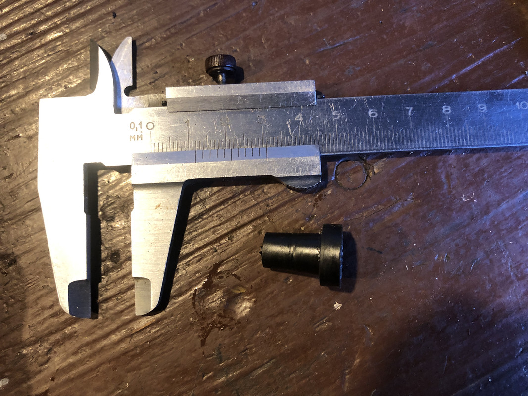

У меня на машине 1983 г. не совсем ровное кольцо, а на конус. Побегал по местным магазинам - ничего не нашел, выточил стальную форму и методом горячей вулканизации из сырой резины сделал несколько штук. Поставил, один черт немного потеет...Не представляю как такой конструктив будет герметичным... Кстати, как выглядит пробка (заглушка) трубки, через которую проходит провод звукового сигнала? У меня ее не было (потеряна)

что то с первым фото загрузка не получается, по фото , думаю, понятно... 2 новых и старая. На одной из манжет облой не обрезал. Отверстие делал поменьше, чтобы на трубку плотненько одевалась.. Методом горячей вулканизации сырой резины в стальной прессформе.

Я бы купил одну...Ермишин Дмитрий писал(а): ↑Вс мар 23, 2025 14:39 pmчто то с первым фото загрузка не получается, по фото , думаю, понятно... 2 новых и старая.
