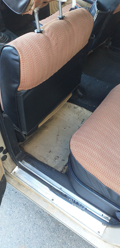

26.04.2022. Первый запуск после зимней спячки : проверил уровень антифриза,масла в ДВС,тормозной жидкости,подкачал насос ,выжал сцепление ,нажал в пол гашетку,вытянул трос заслонки,отпустил педель акселератора.
Вжиг ,завелась с первой попытки,прогрел,установил на крышу багажник(т.к. после увольнения)стало негде просто -напросто его хранить.
Проверил давление в родных камерных колёсах 205/70/14 (на удивление даже не пришлось подкачивать).
Поехал в Автосервис на Братеевской с целью замены ТАД-17(Нигрола) в заднем мосту,КПП и проверки есть ли нигрол в рулевом редукторе.
В декабре у меня не получилось стронуть заливные и сливные пробки шестигранника.Даже на шестигранник одевал трубу ,бесполезно,побоялся что сверну грани шестигранника и прийдётся наваривать болты.
Было принято решение не испытывать судьбу и обратиться к специалистам.
Предварительно заранее была куплена 4 л канистра нигрола.
Автослесарь Олег с огромным опытом работ (не стану описывать как ему удалось все 7 пробок открутить) особенно самую сложную в рулевом редукторе(мешала укосина).
Итог: в заднем мосту и КПП был уровень,но сливалось очень и очень чёрный нигрол.В рулевом редукторе было сухо.Долили - всё ок.
Стоимость работ 1 000 р.
Но самое для меня главное я уверился в том,что пробег 22 867 км не был скручен как по внешнему виду некоторые меня поставили в тупик типа это уже второй круг.
Со слов Мастера-приёмщика и двух автослесарей был вердикт: за 35 лет эксплуатации пробег 23 000 км соответствует состоянию днища.
Есть конечно-же пару мест покрытых коррозией,но главное не сквозняков.
Теперь вопрос к знатокам по поводу устанавливались ли доп листы (усиленные) на заводе или же это сам владелец купил их и ему отдельно установили ?
Мнение 1 слесаря: их на заводе установили,т.к. у тебя мотор ЗМЗ-4021 под АИ-76 Сельский вариант
Мнение второго слесаря: на заводе не устанавливали усиленных рессор.
Мнение мастера - приёмщика: затрудняюсь ответить,т.к. не владею информацией
Моё мнение - никогда не задумывался над этим - ответа не знаю...
Надо будет обратиться наверное к Алексею Тух (реставрация сайт ю.туб.Сделано в СССР) он ответил на мой вопрос по установке карбов к-126 и К -151 так: На экспорт устанавливали карбы К-151 и на пассажирской двери были зако\ладные гайки для крепление правого зеркала заднего вида.Сегодня позвоню ему,пообщаюсь и надеюсь он знает точный ответ на мой вопрос относительно доп.рессорных листов.

Лужа масла под волгой.
В нашем деле что главное ? Правильно,обнаружить неисправность,в данном случае откуда подтекает.
Определил: При открытии крана охлаждения масла (через радиатор) выпускной.В обжиме под давлением гонит масло.
Москва.Каширское ш. 53 Сабурово (Авто аль) подобрал шланг с одной стороны с обжимом впускной(240р) продавец предлагал по каталогу впускной (380р) благо я со своим приехал.Вся разница в длине.
Затем парень с Авито (продавал 3 карба к-151 за 2000р ) по моей просьбе подарил кронштейн крепления микровыключателя ЭПХХ и кстати по его номеру телефона мне делали скидки в авто аль 10%.
При снятии - установке кронштейна микрика ЭПХХ оба воздушных подводящих шланга пришли в негодность(35 лет как-никак).
Поиски шлангов(ЗИМА/ЛЕТО) практически не увенчались успехом.ОТ ВАЗа,УАЗа не подходят по диаметру.
Снял с левой стороны насадку(крепление) на резьбовом штыре которая и с ней в автомаг Сабурово.
Там уже по ней подобрал два шланга (к газ-2410 подходят по диаметру от 3110 кстати) но длина у них намного больше,при установке пришлось подрезать - укорачивать.
Поменял масло в ДВС как обычно Минералку с времён СССР (производство от царя гороха) 20 литровая нержавеющая канистра хранилась с времён Таксопарка(халява).
Заметил что стрелка давления масла после замены стала меньше показывать от предыдущего показания(хотя купил я её 01 декабря 2021г) и не знаю какое там было масло залито и когда его меняли.
По поводу пробега указанного 22 867 км - я всё-таки склоняюсь к тому,что пробег 122 867 км,т.к. Волга была подкрашена,имеется сквозная дыра снизу переднего левого крыла,с правой стороны низ переднего крыла где соединяется молдинг порога болты приржавели и отвалились.На их месте крепление молдинга отсутствует и имеется ржавчина.
Антенна шумит,но не выдвигается .Радио родного не было,купил балалайку на АВИТО МР-3 б/у.
Прошприцевал ТАД-17 6 точек передка - все точки отлично прошприцевались,но руль тяжеловат(особенно на месте во дворе где надо развернуться).
При езде по лежачим полицейским ощущается жёсткость задней подвески(после установки новых амортизаторов)+ добавочные листы рессор сказываются.
А так всё прекрасно - в основном выгуливаю Волгу по району .Ашан (Бесединское шоссе,Сабурово(автомаг)Зябликово(пенсионный фонд) да,да ведь мне уже полных 61,а пенсия положена по новому закону мне в 2024 году.
Службу в Автобате 2 года и Учёбу в ГПТУ на Слесаря-Сборщика Радиоаппаратуры теперь по новому в стаж не засчитывается...Вот делаю попытки получить статус безработного.
