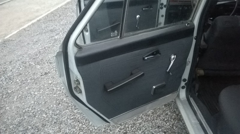

#3245
Сообщение Impala » Ср дек 18, 2019 19:42 pm
Dimon-DM, я дверные карты обтянул тканью в цвет чехлов сидений, а рисунок (рифлёные полоски, как на штатной обивке) прострочил на машинке. По-моему, симпатично.
Сообщения: 483
Откуда: Киров (Вятка)
Поблагодарили: 57 раз

Сообщение Dimon-DM » Ср дек 18, 2019 21:15 pm
Impala писал(а): ↑
Согласен,хорошо выглядит.Ток из меня строчильщик,как из Феди режиссёр.
Возьму на заметку,спасибо.
