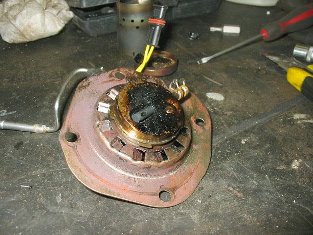

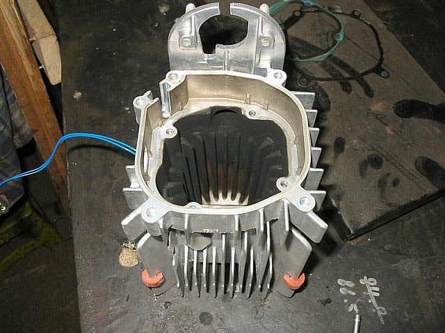

Автономка в бусике перестала запускаться, контроллер отмыргивал 5-2, то есть гаснущее пламя. Единственный вывод, который напрашивался - пришла пора чистить. В принципе угадал, но не совсем. Думал будет шуба в теплообменнике, но как раз он оказался почти чистым:
А вот таблетка испарителя заросла каким-то черным блестящим лакоподобным гуаном, которое забило выход трубки топливоподачи.
После прочистки и сборки все заработало как раньше.
