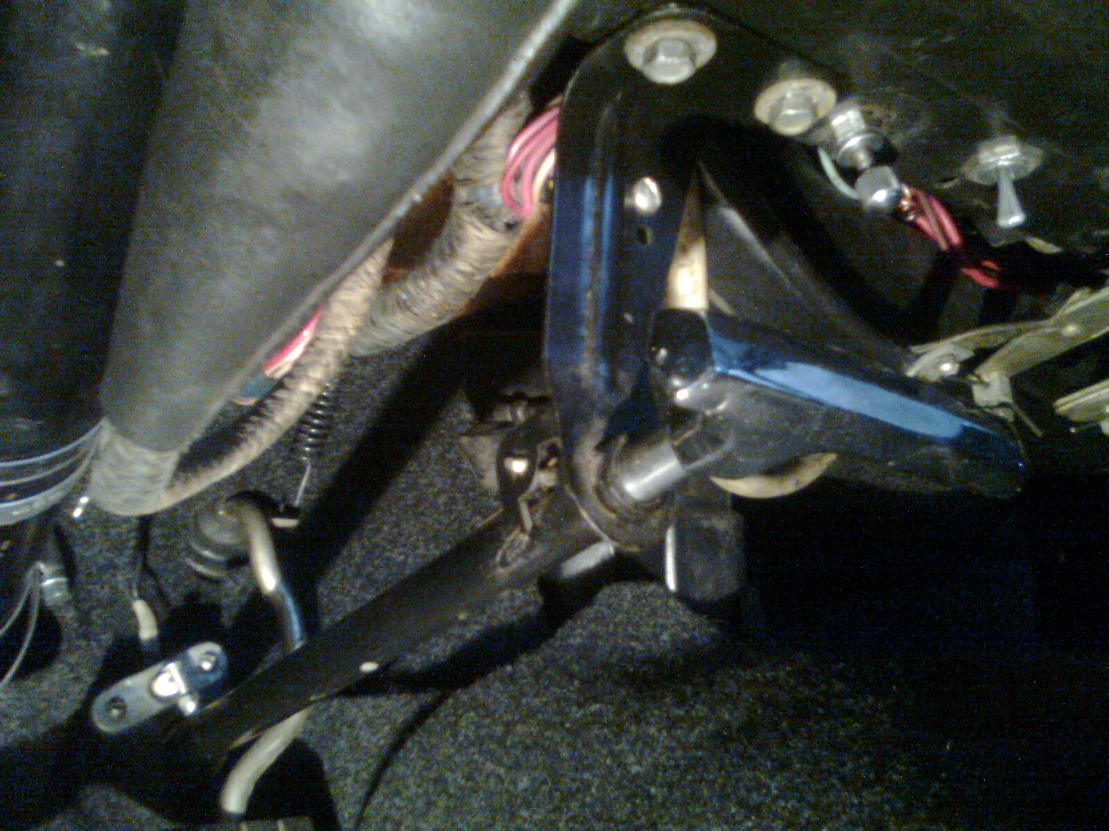

Сообщение 436 » Чт дек 28, 2017 21:49 pm
А что, коллеги, каков в использовании ручник-кочерга? Удобен? У меня просто такого никогда не было, а из-за подлокотника я что-то крепко задумался.... :wink:

Сообщение КЭП » Чт дек 28, 2017 21:53 pm
436, лично мне "кочерга" очень нравится. Мне с ней удобно :good:

#1214
Сообщение Impala » Чт дек 28, 2017 22:45 pm
Мне тоже очень нравится ручник на 24-ке под панелью. Ход ручки большой, завтра если буду в гараже, измерю.
Поблагодарили: 198 раз
Re: Анкета 436
#1215
Сообщение 436 » Чт дек 28, 2017 22:51 pm
Impala, буду благодарен! и ещё общую длину кочерги от моторного щита.

Сообщение Impala » Вс дек 31, 2017 17:04 pm
Ручка.doc
(27.5 КБ) 283 скачивания
Вот картинка с размерами, плюс-минус сантиметр. Там длина направляющей 30 см, плюс шток ручки 5 см. От панели до ручки по высоте 7 см, в глубину 8 см. Ход ручки 14 см. И фотокарточка. С наступающим!
