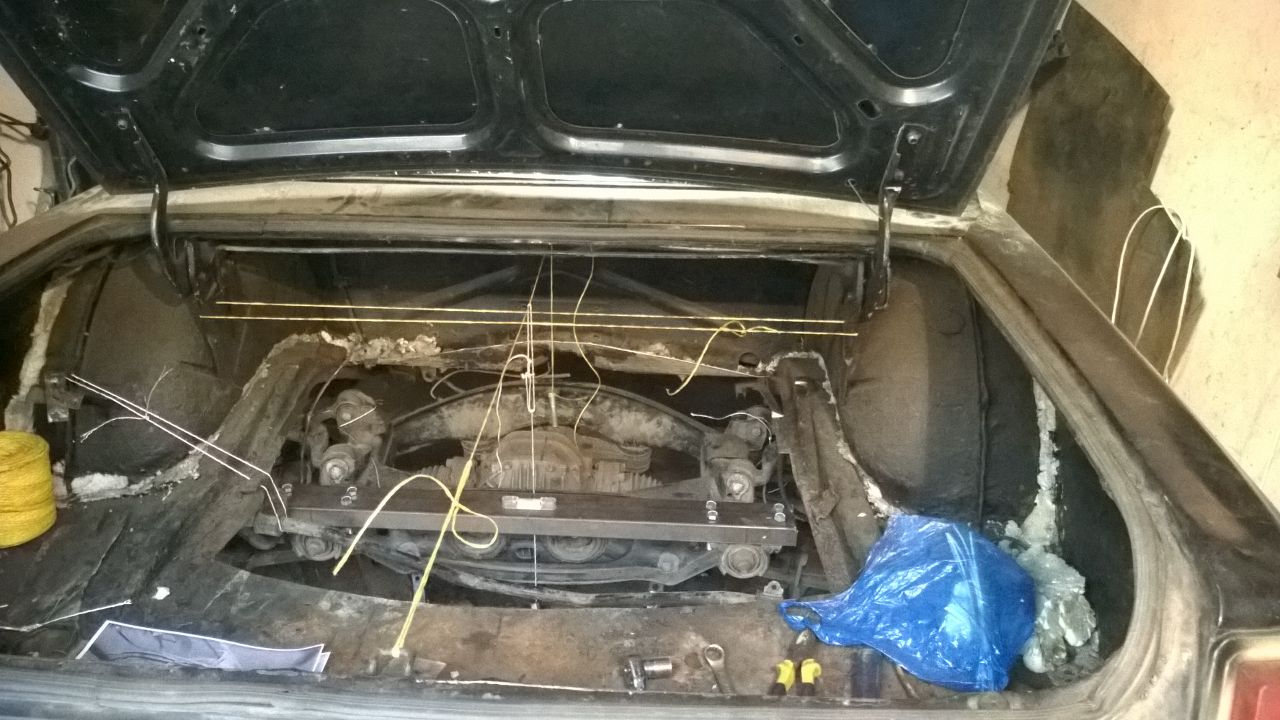

Задняя подвеска Uzz31

Установил заднюю подвеску.
