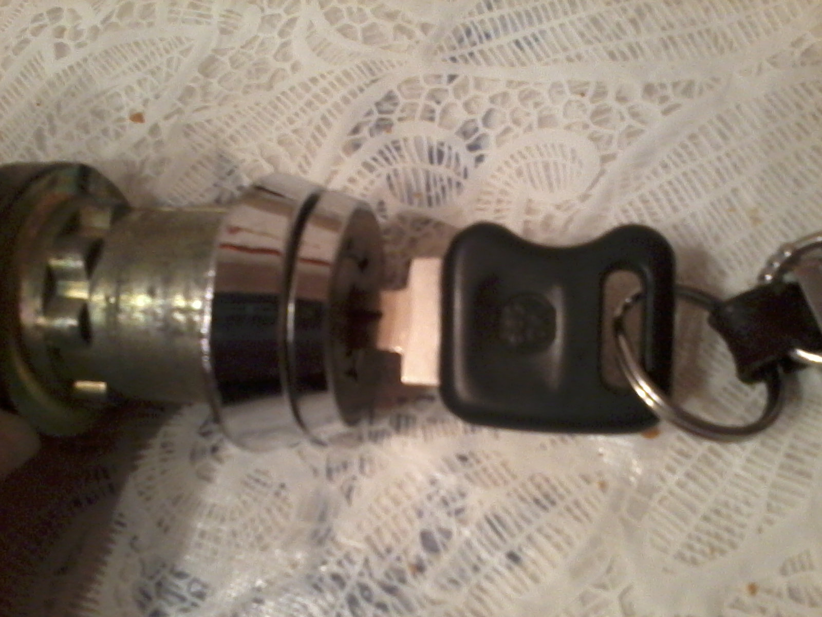

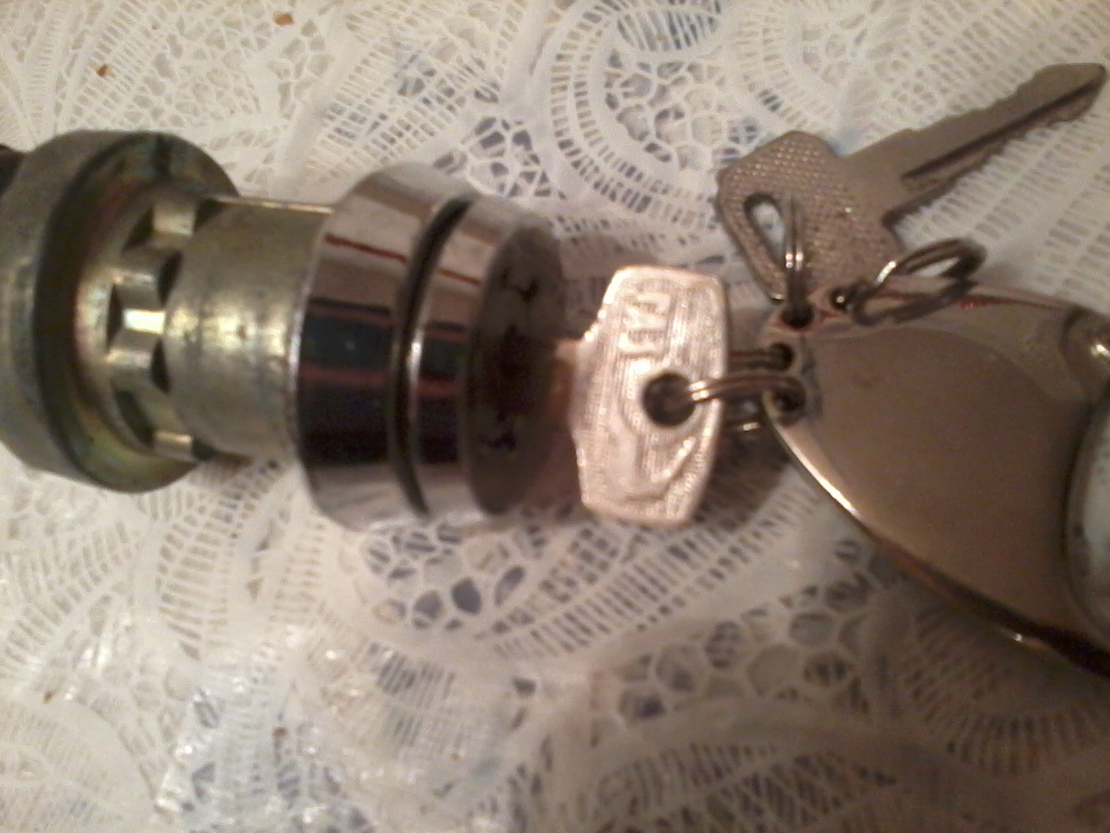

да мне без разницы будет, что написано, нужно сделать второй комплект ключей для друга, который с машиной помогает, чистый функционал, никакой эстетики не нужно:)
купил от жигулей, для моего замка не подошла, для дверей не нашёл подходящего, поэтому желательно точные модели или маркировки ключей, которые подойдут

у нас маленький город, не Москва, такое не прокатит:) если здесь подскажут модели ключей, то покупать мне и то придётся, скорее всего, почтой

Проще замок купить с ключами! На форуме ГАЗ21 поищите оригинальный замок с ключами (кроме хромгайки, с 24-тым одинаковые), вышлют. Я для 21-й купил два аналогичны замка магазине, пришел к выводу, что это подделки китайские, гайка имеет другую резьбу, болванки ключей к родному замку не подходят.

Оппозит, дуешь в любую мастерскую по изготовлению ключей и там делают копию из того, что у них есть, а есть, скорее всего, от двери ГАЗ 3110 (она-же ГАЗель рестайл (неБизнес)). Болванка имеет пластиковую ручку. А оригинал, хотя-бы ГАЗ 53, то есть с ручкой в виде восьмиугольника, вряд-ли сейчас найдёшь.

вит7878, ошибаетесь. Болванки одинаковые. Мне для двери 2410 делали из болванки от 3110, с пластиковым верхом.
П.С. Оппозит, былиб Вы рядом... В гараже есть несколько ключей, что нибудь подобралиб без переделки.

С ключом от двери 2410 С дубликатом этого ключа, стилизованным под 3110 Производитель заготовки: CERREBI, по их внутренней маркировке номер (модель) заготовки: VO 5 RP.

Я не верю, что в мастерских нет болванок от двери Волги 3110 (образец на фото).
Ну или вариант 2: ты же сказал, что второй комплект тебе нужен временно, тогда как и говорят - замени замок (временно, сделаете машину - поменяешь обратно).

у меня не такой ключ, у него всего на одной стороне канавки секрета, вот фото, 3110 поэтому не подходитСтранник писал(а):Я не верю, что в мастерских нет болванок от двери Волги 3110 (образец на фото).
http://habrastorage.org/files/752/322/4 ... b8a499.JPG
замок менять тоже не подходит вариант, потому ремонт будет перманентным:-D да и в принципе как запасной хотел бы иметь к основному ключ
попробую съездить в Новосибирск и в их ключевые фирмы обратиться

Оппозит, вот на твоём фото второй ключ (он от двери (от двери ГАЗ 24! и не только от неё!)) он что в замок зажигания не входит?

С прямоугольной головой от дверей и багажника, второй от зажигания и уверяю вас, что хоть рабочая часть у них и похожа, но они разные и невзаимозаменяемы (я ведь не ради флуда советовал обратить взор в сторону старых грузовиков и ижиков. был у меня с этими ключами подобный случай ,отсюда и знание вопроса дискуссии)P.S если не трудно сфоткайте маркировку вашего замка быть может китайпром? либо новодел типа колёс истории.уж очень похоже, ибо никогда на совеццких машинах не было одного ключа на всю машину(двери+бензобак+багажник+ зажигание)Странник писал(а):Оппозит, вот на твоём фото второй ключ (он от двери (от двери ГАЗ 24! и не только от неё!)) он что в замок зажигания не входит?

Одинаковая база у ключа. То, что ключ от замка зажигания не открывает дверь вовсе не значит, что он не входит в замок и пример на моём фото - в замке зажигания ключ от двери. Да, он не поворачивается, но он входит! А это значит, что можно сделать дубликат, запросив в качестве основы заготовку от двери 3110 (а уж они-то в мастерских точно есть). Это на случай если мастер дуб и скажет, что такой ключ видит впервые.

Гляньте внимательно фотку оппозита, и увидите что направляющая канавка на дверном ключе расположена НИЖЕ чем на ключе зажигания, и разумеется что дверной ключ не ВЛЕЗЕТ в замок зажигания.и оно так и было на 24х . так что скорее всего ВАШ замок не родной, а вы и не знали об этом.Странник писал(а):Одинаковая база у ключа. То, что ключ от замка зажигания не открывает дверь вовсе не значит, что он не входит в замок и пример на моём фото - в замке зажигания ключ от двери. Да, он не поворачивается, но он входит! А это значит, что можно сделать дубликат, запросив в качестве основы заготовку от двери 3110 (а уж они-то в мастерских точно есть). Это на случай если мастер дуб и скажет, что такой ключ видит впервые.

Смотрел фотку. Ключи лежат разными сторонами.
А про мой замок - номер ключа к нему 336.
П.С. Однажды купил ключ от замка зажигания от 24. Просто ключ. В запасах был какой-то непонятный замок из уже современных, у него контактная группа не завальцована, а на стопорном кольце, как у КамАЗа (ну или как на замоке на рулевой колонке 2410). Разобрал его и подогнал под этот ключ, ибо он реально редкий, номер был 002.
Я знаю о чём спорю.

Я с вами не собираюсь спорить, я говорю о ФАКТАХ, ибо имел дело с ранними замками ГАЗ24 не один раз, и на разных машинах и точно знаю о чём говорю, а вы судите только по одному случаю своему. кстати на односторонних ключах канавки расположены параллельно посему не важно какой стороной на фото лежит ключ.Странник писал(а):Смотрел фотку. Ключи лежат разными сторонами.
