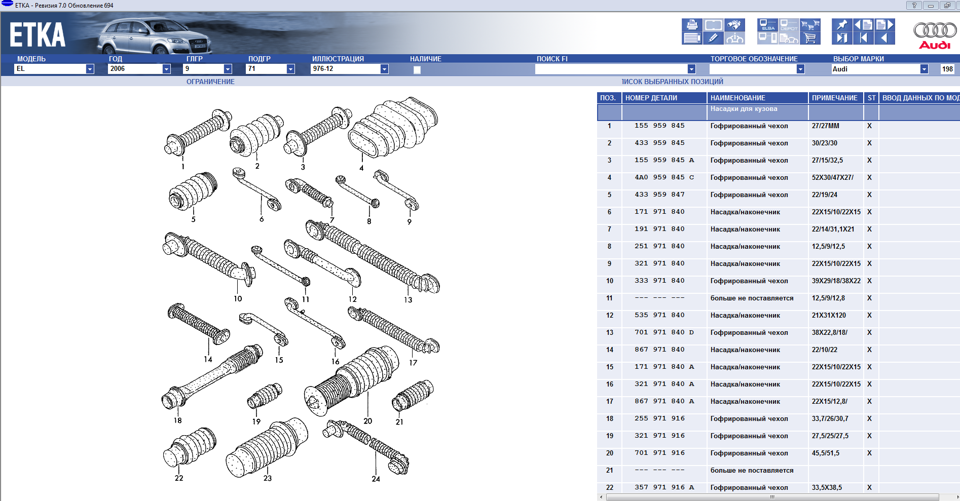

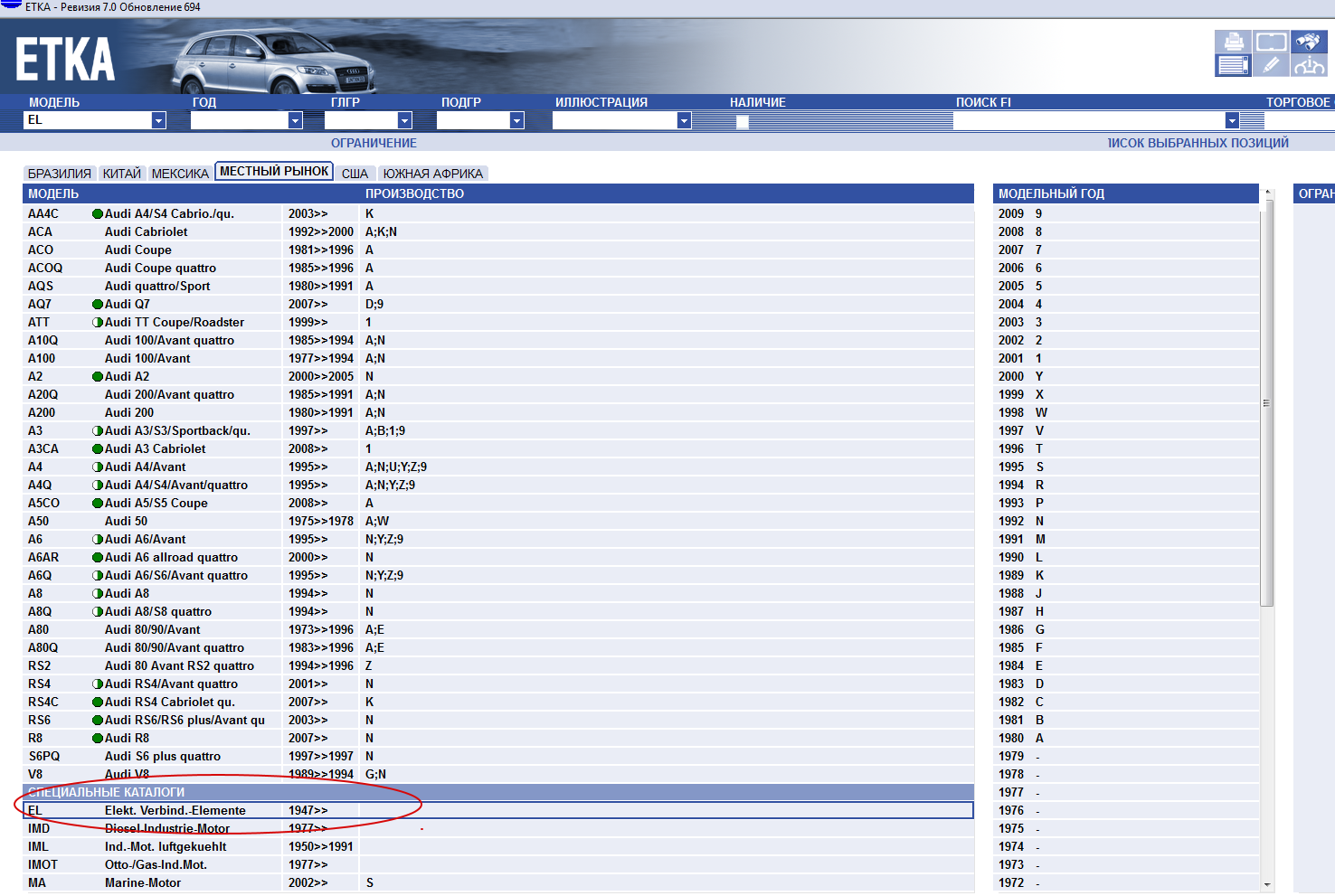

В качестве оффтопа, но на заметку - есть замечательный каталог запцацок для VAG ETKA.
В нем есть такой подкаталог.
Заходим сюда и охуеваем от количества страниц мелким почерком :nice:
Здесь собран весь ассортимент техже гофротрубок, крепежа, пистонов, разъемов, штекеров, пинов, проводов, хомутов, стяжек, переходников и т.д. за всю их историю. И все с картинками.
Вот одна из
Их там мильен и все с партнамберами. Которые можно заказать через тотже экзист. :wink:
Еще пара картинок
